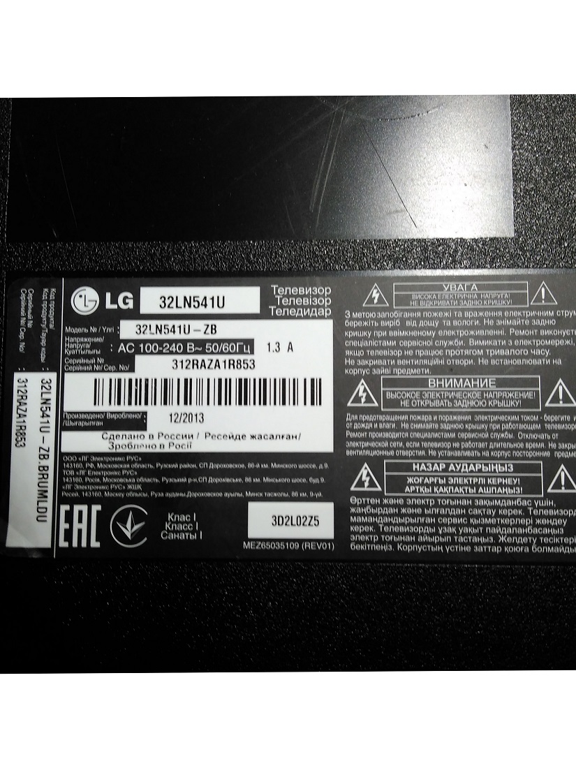

Валерий013, так напиши всё-таки ПРАВИЛЬНУЮ МОДЕЛЬ ТВ.
Валерий013
Сообщения: 9
Сообщение #13 От 25/11/2020 12:21 цитата
32 LN541U
 Размер файла:  282.89 КБ
 Просмотрено:  307 раз(а)

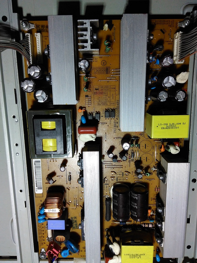

Валерий013, фото БП выложи.
Такой?
Валерий013
Сообщения: 9
Сообщение #15 От 26/11/2020 06:40 цитата
Борис Горбунков писал:
Такой?
ДОБАВЛЕНО 26/11/2020 06:43
Проверял блок питания самым простым способом, вешал нагрузку и подавал через резистор +5 В на запуск.
 Размер файла:  401.14 КБ
 Просмотрено:  279 раз(а)
