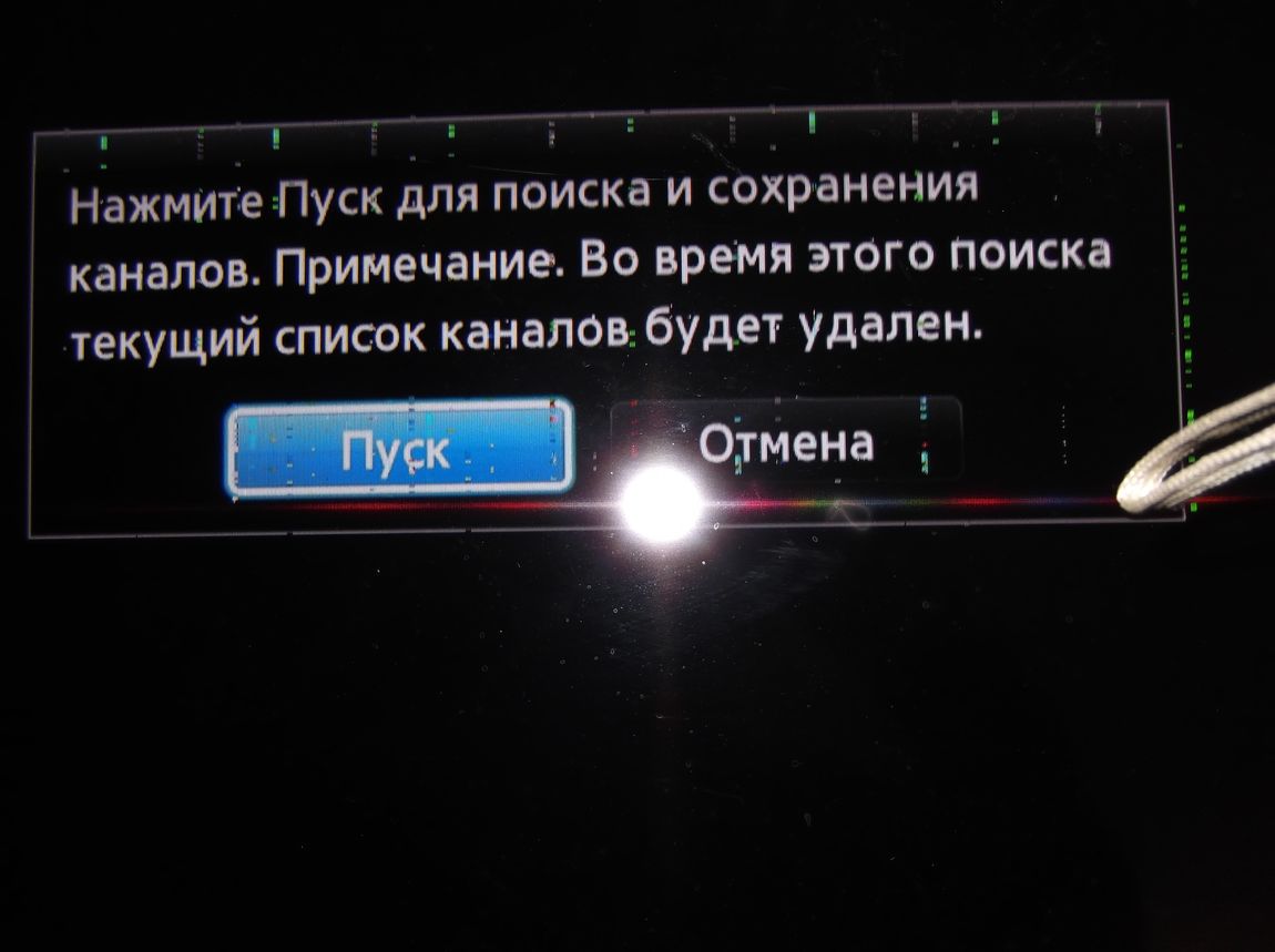

на экране появляются полоски,на тёмном фоне их мало,на светлом очень много.как с этим бороться.если надо какие то данные,то могу написать.
фото могу завтра выложить

вот такие пока

это может быть память?

quazatron писал:
junior3, может и память быть. Майн подкинь!!!
Если только оператива и то маловероятно.Больше на матрицу и её питания смахивает

Попробывать автономку включить на тиконе. Гугль в помощь!!!

Забить в поиск марка панели полоски мож что и вылезет

для начала хотя бы шлейфа от тэкона в обе стороны почисти...
ДОБАВЛЕНО 04/12/2020 02:09
ну и тэкон подкинуть, если совет от квазатрона по автоному не сможешь выполнить.

Я бы проверил на залитие планок матрицы если шлейфы вниз идут. Ну и реакцию на прижим.
