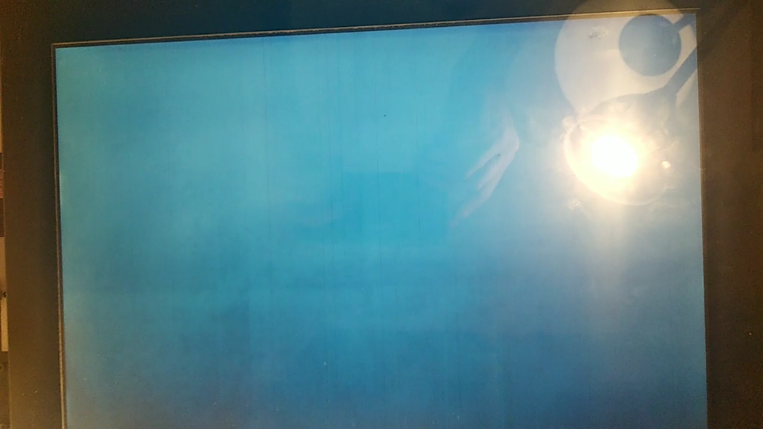

После транспортировки из одного города в другой возникли неполадки: при включении темный экран медленно "голубеет" (становится светло голубым), а затем становится ярко белым. Я разобрал телевизор и, не найдя явных причин неисправности, собрал все как было. И телевизор заработал!..
Прошло немного времени, потребовалось разобрать телевизор (для проверки тихих динамиков), после сборки снова появилась вышеописанная неисправность. Протерев контакты шлейфа, предварительно запустив телевизор, он вновь заработал как прежде. Но к сожалению для себя, перед окончательной сборкой отсоединил шлейф матрицы. А уже после сборки вновь столкнулся с той же проблемой. До сего момента не могу от нее избавиться.
Первая мысль - где-то "недоконтакт". Т.е. возможно где-то обрыв. При включенном телевизоре попробовал осторожно поправить шлейф - результата не добился.
Замерил напряжения на шасси: 5В и 12В присутствуют.
Начал замеры на матрице. На контрольном пятачке, рядом со шлейфом имеется напряжение 5в.
На другой контрольной точке, с наименованием "V33" напряжение 3,1В. Решил проверить стабилизатор 1117S (настраиваемый, adj). Именно он выдает такое напряжение. Заменил его, а затем снова вернул на место, т.к. ситуация не поменялась. Да и хотел всё-таки прежде узнать у вас, на сколько критична погрешность в 0,2В?
Хотел было сравнить все напряжения, но для этой матрицы нигде не нашел контрольных напряжения, что бы попытаться определиться с неисправностью.
Пока для себя понял, что проблема в матрице. Шасси, подсветка работают в штатном режиме, судя по всему.
Уважаемые форумчане, прошу подскажите, как найти информацию по замерам напряжений на данную модель? Правильно ли я поступаю, что делаю данные замеры?
Во вложении короткая запись видео с демонстрацией неисправности телевизора.
Фото неисправности (в начале). Затем белый фон.

С обратной стороны шлейфа не пробовали клеить каптоновый скотч? Я в сходной ситуации для начала именно так бы поступил.

xucc, купи б/у монитор на 17 дюймов, замени матрицу.

Такое же поведение было на телевизоре Fusion. Заставки не было, только синий экран,один в один. В моём случае все напряжения были в норме, проблема была в неисправной флеш. Прошил новую , запаял, полёт нормальный. Может разборка аппарата и его перевозка просто совпадение, плохой контакт не при чём?
ДОБАВЛЕНО 21/01/2021 09:28
На китайцах часто spi дохнут по моему опыту.
