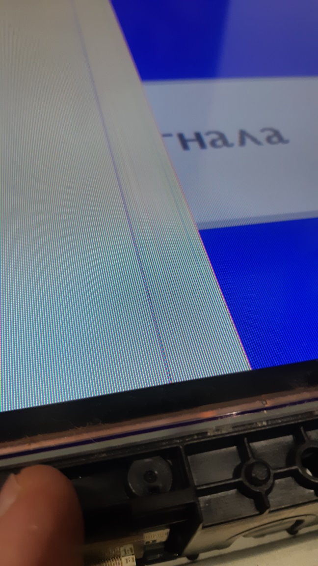

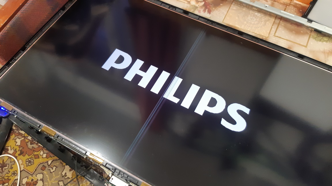

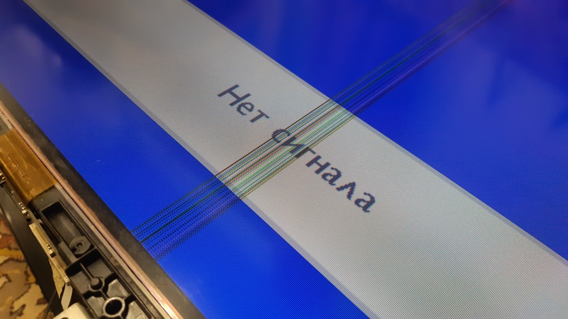

Изначально телевизор не включался. Больное место- стаб на 3,3В. Подкинул понижающий Dc-Dc преобразовать mh-mini-360. Всё заработало. Но есть но- на экране посередине ряд вертикальных полос.
Шлейфа от майна на планки местами менял. Разобрал верх, пробовал нажимать в районе шлейфов на стекло, прижимая их. Пробовал давить на матрицу по периметру. Без толку. Самое интересное, если вынуть шлейф с проблемной стороны с майна, то полосы останутся.
Собственно, вопрос. Матрице хана или ещё что-то можно сделать? Стекло LC420WUY
