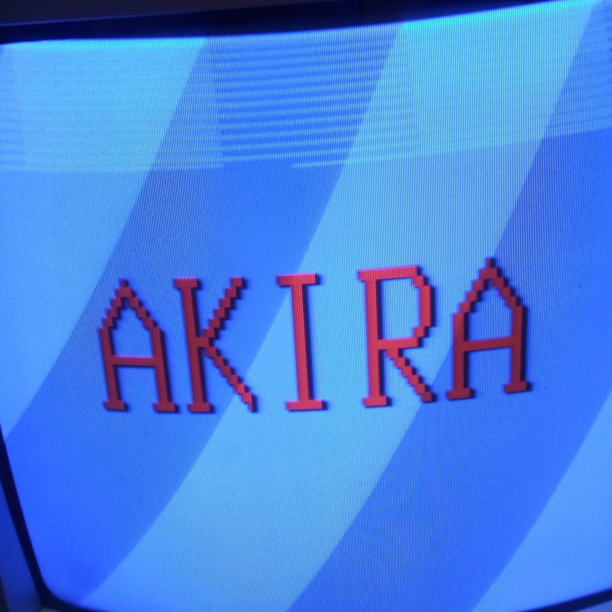

Добрый день! Подскажите пожалуйста в чем искать причину! При включении телевизора появляются (ЛОХ) линии, после получаса работы либо пропадают, либо сужаются поменьше. Спасибо!

Это уже наверное даже дети знают,,,,,,,,,-- конденсатор электролитический возле кадровой микросхемы менять надо. улыбка
