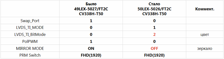

BBK 50LEX-5026/FT2C - перевернуто изображение.
KENT
Сообщения: 375
Сообщение #1 От 04/02/2021 22:28 цитата
BBK LED
Model: 50LEX-5026/FT2C (выпуск ноябрь 2017г.)
Chassis/Version: CV338H-T50
MainBoard: CV338H-T50
IC MainBoard: CPU: MSD6A338SXG-0071, Nand: KLM4G1FEPD, Audio: MP7752
Тuner: NoName
T-CON - V500HJ1PE8 Rev.C7
Panel (корыто) : CX500DLEDM MODEL: LE-5019
LED backlight: 30805HL050660Z03 HL-00500A30-0901S-04
LED driver (backlight): integrated into MainBoard
Power Supply (PSU): integrated into MainBoard
PWM Power: PWM SOT23-6
https://tel-spb.ru/remont-tv-lcd/bbk-50lex-5026
Установлена плата с донора: BBK 49LEX-5027/FT2C (разбита матрица)
плата: CV338H-T50
Ярлык на плате: BBK-338. 4 BBK ELECTRONICS CORP. LTD
Выполнена прошивка по инструкции.
Параметры Adjust the screen parameters:
Какие параметры в меню Adjust the screen parameters для 50LEX-5026/FT2C MainBoard: CV338H-T50 должны быть - ?
Аналогичная неисправность:
https://monitor.net.ru/forum/threads/662218/
  BBKтабл.png  14.78 КБ  Скачано: 270 раз(а)

Это типичная история при просадке питания, когда тв находится в дежурном режиме.
Для входа в сервис достаточно на ПДУ нажать кнопки,
записать состояние параметров, пока тв нормально работает,
и потом восстановить их, после сбоя прошивки.
Возможно, сбой прошивки произошел из-за проблемы с заземлением.
ТВ в качестве монитора соединен с компом, эфирная антенна к тв не подключена и земля тоже.
