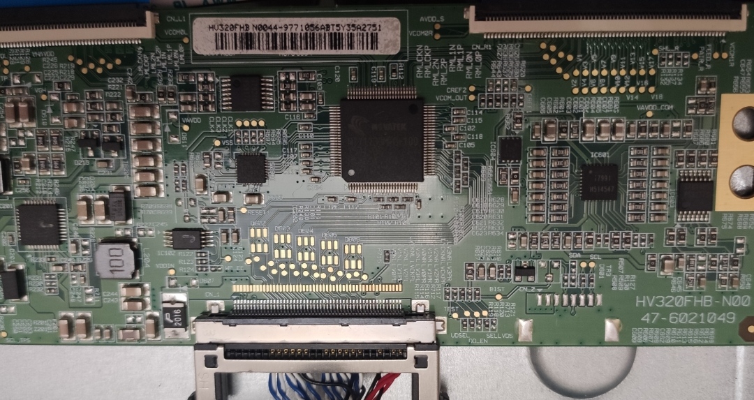

Здравствуйте, я новичок.
Имеется матрица HV320FHB-N00 как можно к ней подобрать телевизор? Какой именно мне нужен. Хочу купить телевизор с разбитой матрицой. Может есть сайты либо инфу куда копать, думаю сам в итоге дальше разберусь. Спасибо.

Сообщение #2 От 06/02/2021 22:48 цитата
Думаю проще в Гугл вбить состав телевизора и модель матрицы, ну и посмотреть темы с ремонтами ТВ, в которых использовалась данная панель, не думаю что кто то будет искать это за вас

Сообщение #3 От 06/02/2021 22:54 цитата
Стандартная матрица с распайкой под елжи , пойдут все телики лыжи фуллхд за предыдущие лет 5

Сообщение #4 От 06/02/2021 22:57 цитата
fdlexa, HV320FHB-N00 это не матрица,а т-сon.

Сообщение #6 От 07/02/2021 10:57 цитата
birluk писал:
Так по T-CONу и надо искать.
Если в каком-то ТВ стоит такой-же T-CON, то и СТЕКЛО такое-же.

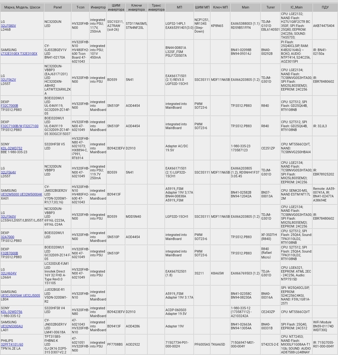

Спасибо за помощь. Вот дали сайт а на нём выходит список

Boris Gorbunkov
Семён Семёныч
Сообщения: 7567
Boris Gorbunkov
Сообщение #8 От 07/02/2021 22:17 цитата
fdlexa, дайте пожалуйста ссылку на этот сайт.

Сообщение #11 От 21/02/2021 18:22 цитата
https://tel-spb.ru/remont-tv-lcd/

Сообщение #12 От 26/12/2025 14:21 цитата
А как такой список (как на картинке выше) сделать? Что-то не нашел на tel-spb.ru/remont-tv-lcd/ как сделать.
