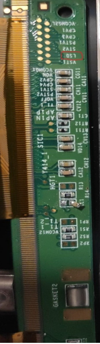

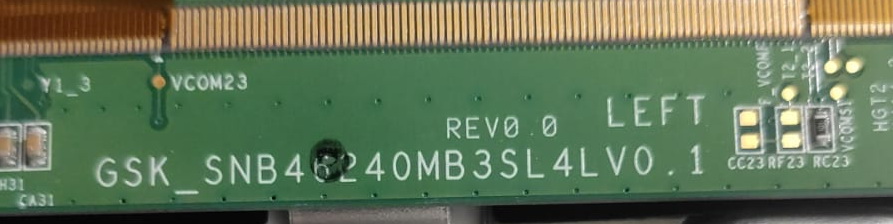

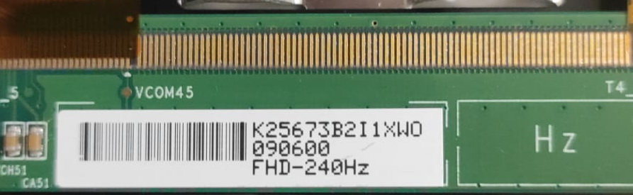

Samsung ue46es7207u Что за контакт на матрице.
krex
Сообщения: 182
krex
Сообщение #1 От 28/07/2021 21:33 цитата
Samsung ue46es7207u
Матрица: LCD матрица - LTJ460HQ20-L
Не подскажете что за контакт на матрице, под названием LSD? звонится на короткую на корпус, контакт с таким же обозначением с другой стороны матрицы не показывает КЗ...
Даташита на данную матрицу не нашел, да и инфы маловато, совсем маловато...
Фото прилагаю...
Спасибо.

В чем проблема то заключается?

Feuerbard
Сообщения: 597
Сообщение #4 От 28/07/2021 22:47 цитата
Уши рви , это классика
bumbox1974
Сообщения: 826
bumbox1974
Сообщение #5 От 28/07/2021 22:51 цитата
Стандартная беда с ушами. Какое то ухо коротнуло. Обрывать не советую.

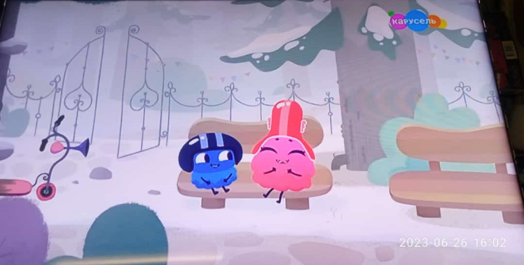

Сообщение #7 От 01/07/2023 09:17 цитата
Делал такое,оторвал все уши с одной стороны.Именно такая панель.Качество сносно.Ухи справа рвал.
bogomol65
Сообщения: 220
Сообщение #8 От 01/07/2023 15:35 цитата
Такой тентель,и дефект такой,только справа было и центр некрасиво...
Вот результат на фото.
Сгодится.
Драйвера подогрел в меру и отлепил.150 градусов на дешевой станции ставил.
А там уж как Бог даст.
