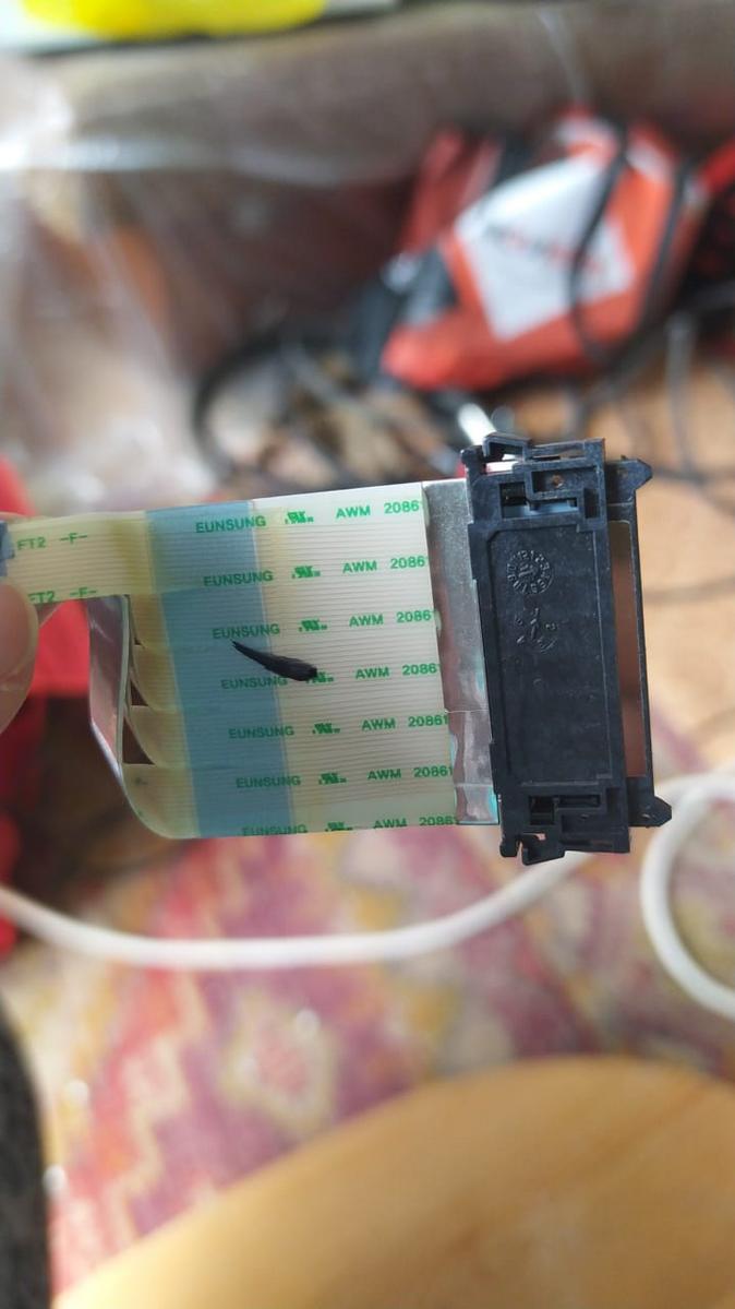

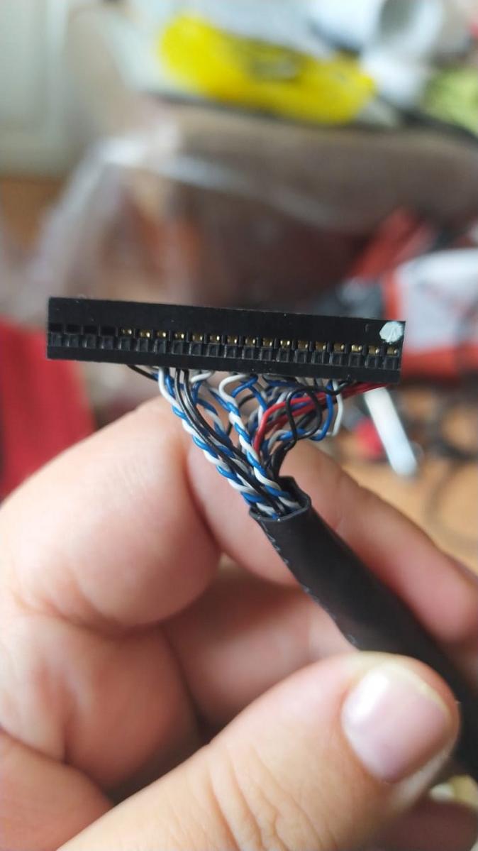

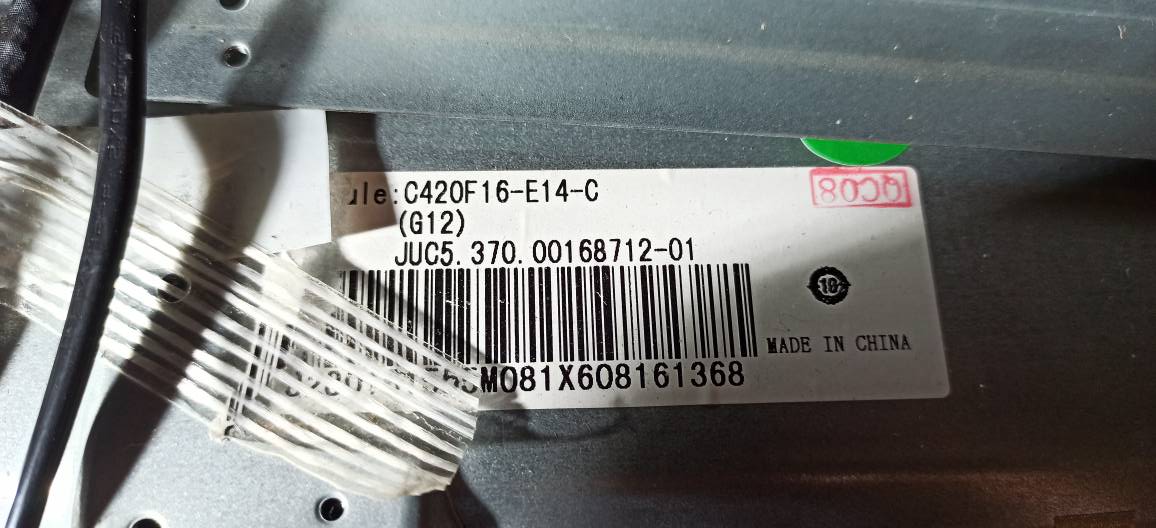

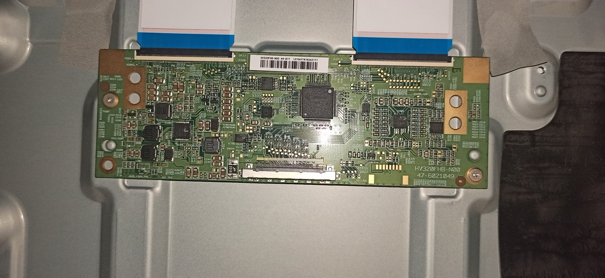

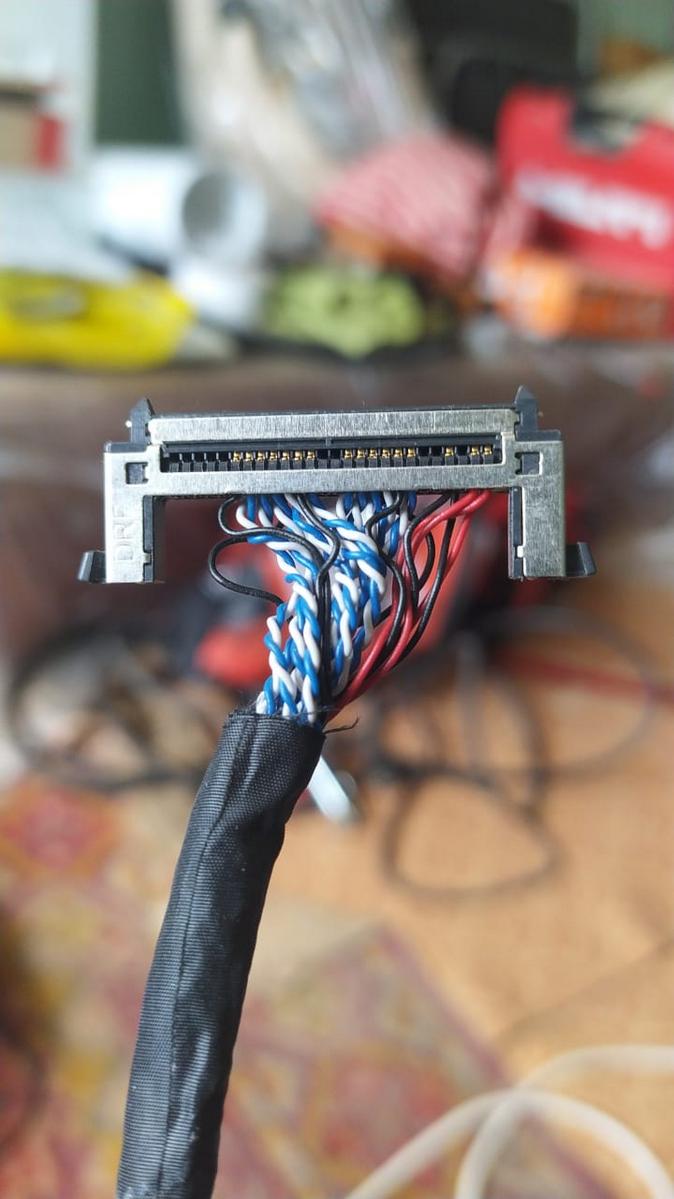

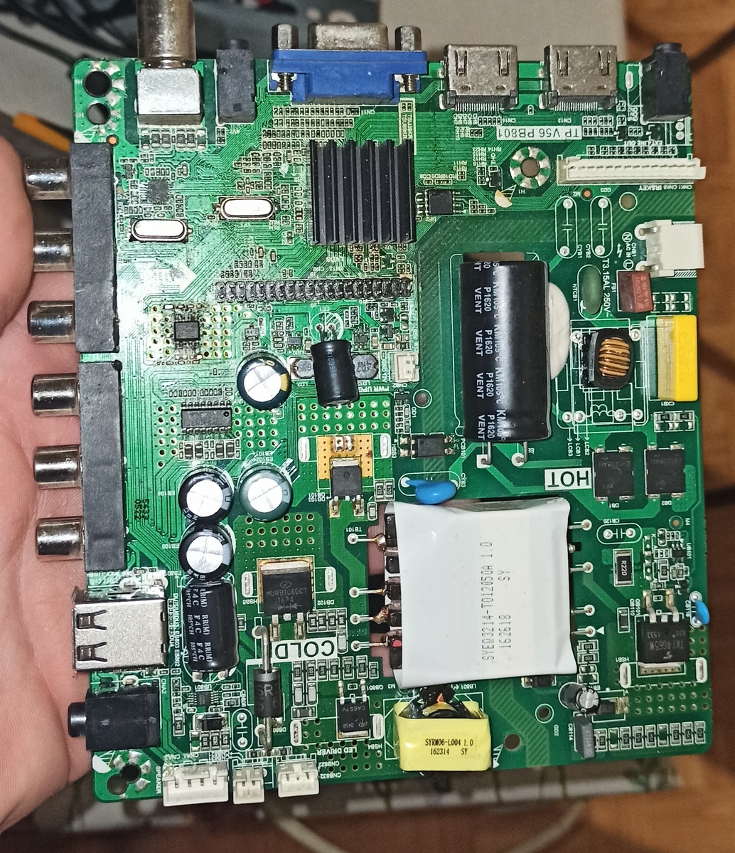

Всем добрый день, сразу скажу и поясню, с паяльником дружу, мелкий ремонт типа замены электролитов ну и так того, что отгорело и прочее делаю. По дисплеям переделывал подсветку газоразрядную на светодиодную. Советским радиопримникам прикручивал FM. Ну и всякий не сложный ремонт всякой техники, планшетов, смартфонов, ноутам и т.д. Ну в общем не самый умный, но и не тупорез.
В телевизорах не сильно секу.
Теперь к сути. Разбили мне дети LG 32LH604V. 32 дюйма, 1920x1080, smart, вся фигня. Купил 43 почти такую же, но пошустрее всем все устраивает.
Разбитая показывала частями и короткое время это устраивало пока матрица не потемнела до черного...
Во всем остальном телек норм и есть даже wifi 5ghz и гигабитный ethernet.

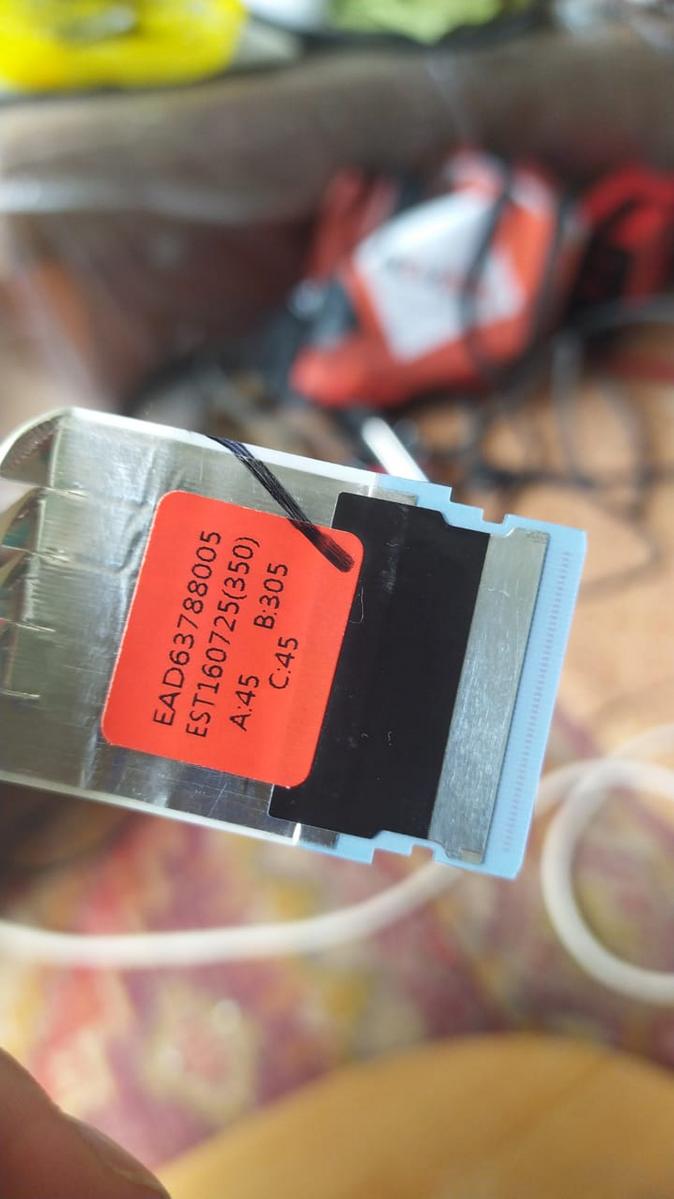

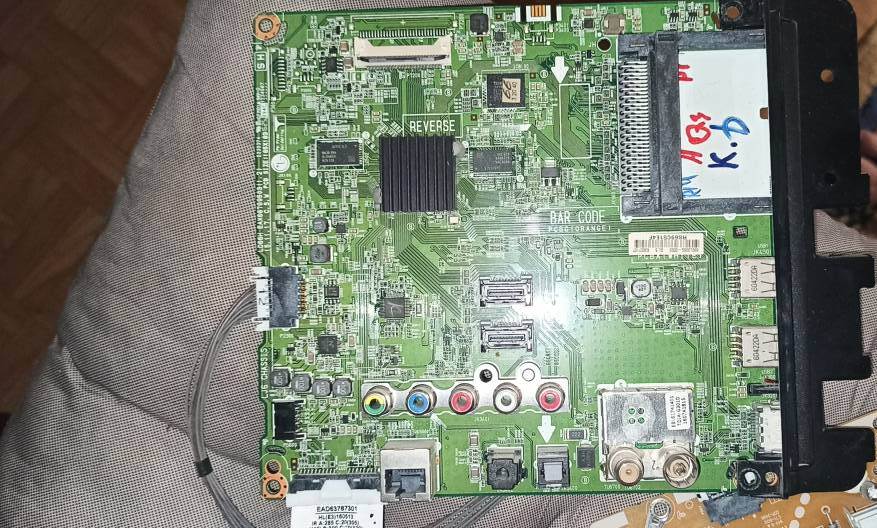

И попадает ко мне списанный китаец Orion OLT 42110, он же Supra, он же Fusion. он на 42 дюйма, так же full hd, но не рабочий, то есть борд не але, дисплей целый. Ну и вот сошлось, что у меня 2 телевизора, где у одного мозги целы, бит дисплей, у другого на оборот. Выкинуть короче жалко, новая матрица где-то в Москве за 10 000 на Авито, ссыкатно... На китайце все почти просто, 1 раз он даже включился и все показал и меню и тд, выключили его и больше не включился он, т.е. не выходит из ожидания.
Делать было не чего, купил дом, перевез барахло и понял, что есть сетевое хранилище и хотелось бы с него смотреть и нужен телек в спальню короче, можно и купить, но что с этими тогда делать. да и ипотек и ремонт, прям вот 30к свободных нет. У китайца все банально, lvds борд, с БП и всей фигней, шлейa 20 пин на матрицу и все, ну ик, блок кнопок. На али такое же 1000-1500, но оно тупое и не хочется. Соответственно родилась тупая идея перекинуть начину от LG на Orion. В принциве на 4 самореза задняя крышка от лыжи встает почти болт в болт со всей начинкой, динамиками нормальными, ик и т.д.
И осталось только подрубить матрицу вроде. Ну как тогда казалось, это все просто. Хрен. Ну то есть взял шлейф из одного подрубил в другой, запитал подсветку и разочаровался. Попробую подкрепить фото. Результат такой, что картинка у меня вверх ногами, бледная подсветка, операционкой не настраивается, и как будто рубит края округления. При этом по подсветке на лыжевской доске написано 43 В и 500мА. На замерах там 127 В. Ток потребления не смотрел. Но как будто горит в полнакала. Чего быть не может. После подключения подсветки напряжение падает до 90 В. Это я про контакты подсветки, а не в сети.
Так как я не все точно понимаю, решил спросить совета... Потому как с монитором ну все просто, матрица, БП, доска, подсветка. А тут начал думать что шлейф но шлейф ленточный, а на китайце проводной надеваемый на пины, а тут просто под зажим. Думаю может перепутаны контакты сигнальные, управляющие... Начинаю гуглить всякие переходники, удлинители, даташиты искать... Натыкаюсь на долбанный T-con и у меня новый ступор... то есть вывод с доски LG 51 пин плоский идет на T-con, с нее выходит 2 шлейфа на матрицу. на матрице они нигде не пересекаются там они по левую и правую сторону и уходят уже на саму матрицу. У китайца дмвы 20 pin идет на матрицу на матрице левый и правый блок соединены между собой шлейфами.
Вот тут-то мне нужны ваши советы, может кто-то уже делал похожее, или является сервисменом в сервис центре и перебрал тысячи этих телеков и сможет что-то пояснить мне...
Спасибо за помощь!!!классно!
