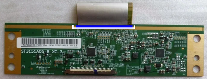

Телик пришел -нет изображения, черный экран. Дело было в шлейфе T-con - матрица. Поэтому состав писать нет смысла.Припаял шлейф с третьего раза.То изо с полосами от вообще нет, крче - радость еще та.Теперь картинка норм но страшно на него дышать даже.Отчего ж он отвалился? Заметил что стоит телик в руки взять - корпус "играет" и шлейф ходуном ходит.Боюсь клиент до дому не донесет. Чем и как его приделать к Т-con?..Люди из частного сектора и судя по следам от мух он стоял на летней кухне, где неоднократно переставлялся с места на место.

iyzef, хоть бы фото вставил. Там разьём или приклеен?

Была мысль "термопистолет" с пластиком,но вспомнил как "оно" витки отрывало на ОС плоских CRT. КРЧЕ - прилепил на шлейф полоску двухстороннего скотча (термоскотч для планок) сверху полоску жести припаял по краям к плате.

Схематично подрисовал в паинте...кста защитная пленка у скотча как раз такого цвета улыбка

iyzef, ни разу не припаивал планки матрицы к шлейфам из стекла? Аккуратно полностью отрываешь, лудишь контактные площадки на шлейфе (они прекрасно лудятся), лудишь контактные площадки на плате. Берёшь микроскоп (увеличилку, очки - по вкусу. Колюня вообще говорит, что такой шаг без оптики паяет), накладываешь шлейф на дорожки со сдвигом около 2 мм (чтоб был доступ к припою площадок) начинаешь водить паялом, прижимая соответственно в этих местах шлейф к плате (зубочисткой, спичкой). Полностью не оторвав, контакт не восстановишь.

Некто Никто, ..шлейф то я припаял, сомнения были в механической прочности...Ессно - оторвал (отогрел) "целофанку" , , облудил , , припаял с помощью такой то матери смех ...Ну и чтоб уж точно не отвалилось- прикрепил как писал выше.
