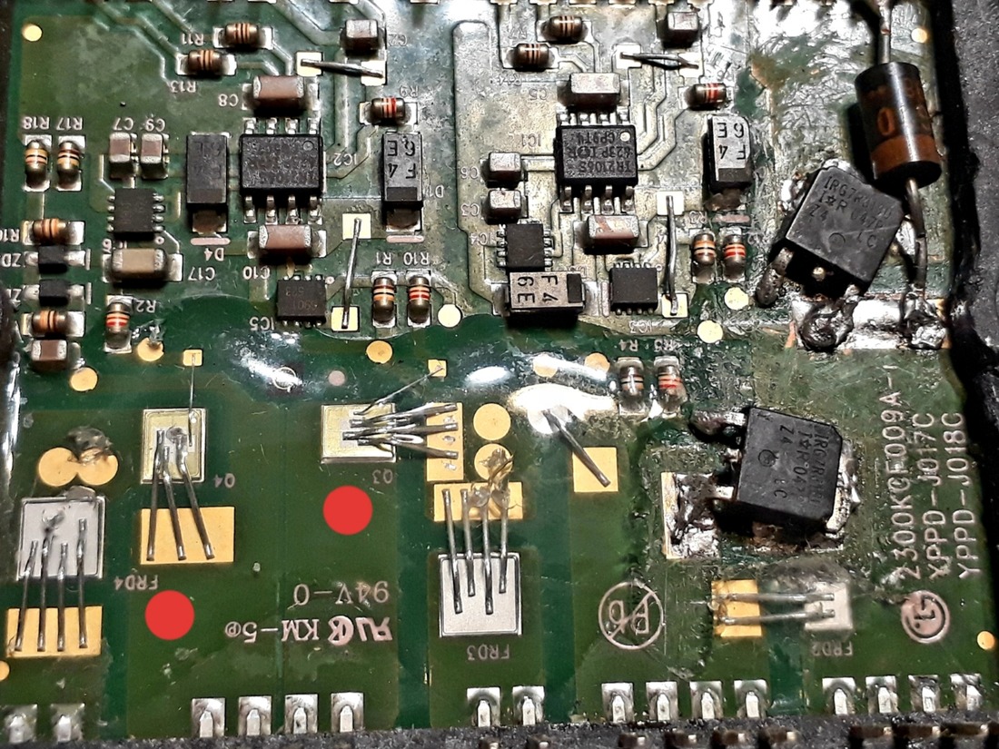

Доброго времени суток. Сломалась плазменная панель, не включается. Щелкает блок питания при включении релюшками и через несколько секунд выключается. Все ёмкости заменил в бп. Блок питания если отключить ysus запускается и работает, все напряжения в норме.
Ysus предохранители были целы. Транзисторы не в кз. На vs и va кз не звонится. Сканы без кз.
Что ещё смотреть? В гибридки кто то до этого лазил, но после телевизор работал, и если кз и обрывов нет то почему блок питания отключается с подключений ysus.

На va при подключении ysus на пол секунды появляется 60в на vs появляется 1.3в. Из 196. И блок выключается.

100вт лампы на вс и ва вешал вместо ysus нагрузку блок держит.

Гибридки выпаяю посмотрю. Но если кз нет, что с ней может быть? На c57 14.9в появляется на пару секунд.

Гибридка ремонтировалась уже. Щас в кз 2 транзистора q3 и q4. r12 в обрыве, диоды целы. На что заменить эти транзисторы?

+Burn+, Прикладывай принципиальную схему с перечнем элементов и подберем тебе любые аналоги в корпусах TO-92 и TO-251, а также TO-252...
А если со схемой беда, то изучи названия микросхем, которые управляют транзисторами. По этим микросхемам можно понять, какие должны стоять транзисторы...

Щас стоят irg7r313u. С диодом rg10.

1. Ну почему же злые? Все во благо тебя и твоего устройства. Это как у докторов - главное не навредить. Самое лучшее вмешательство - это его отсутствие...
2. А чего ты описываешь каждое свое действие? Есть сомнения?
3. Так а как ты аналоги подобрал? что будешь припаивать? Ведь у деталей нет маркировки. А те которые были заменены - они же получается и сгорели? А были ли правильно подобраны аналоги? Если они сгорели...
