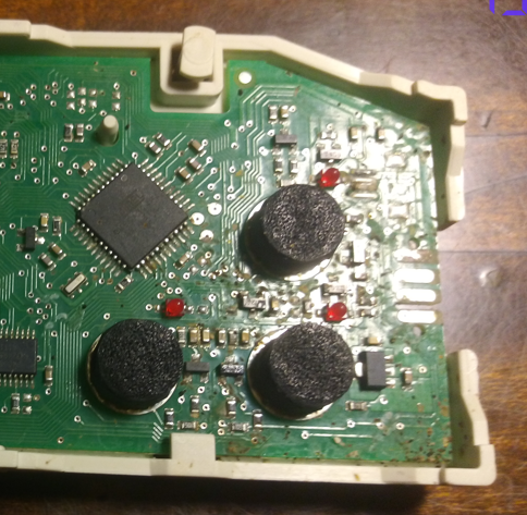

Вопрос что это за SMD ,подозреваю дело в прошивке
если стаб то по я нашёл что на 1,9 в но сомневаюсь
 0%  [ 0 ]
это стабилизатор на 9 вольт и дело в прошивке
 0%  [ 0 ]
Всего проголосовало : 0
stavbon
Сообщения: 26
Сообщение #1 От 21/11/2021 13:18 цитата
Пишла в ремонт со слов клиентов выключили и утром уже не включилась при осмотре выявил следы тараканов ,помыл проверил питание прозвонил подозрительные места переходов на плате ничего не выявил питание 5.3 и13.2 приходят с силовой платы на проце 5.3 есть ,при подаче питания на шине данных(межплатный разьём) появляються посылки импульсов именно от платы индикации уточнил это позже запитав на столе от отдельного БП 5вольт импульсы на катодах светодиододных матрицах есть на анодах ноль собрана на МК ATMEGA 324 PAANне греется ,ещё не смог точно опознать SMD в корпусе SOT89 на нём маркировка F9 предпологаю линейлый стабилизатор замеры на нём 1нога-9в проследил по плате она через резистор 820 ом идёт на питание транзисторов сенсоров 2нога -минус питания 3нога +13.2 от силовой платы подозреваю что дело не в ней а прошивке

stavbon, Проц прочесть пробовал? А то мож прошивок и в природе нет?.. И возможно сразу искать новый модулек...

стопыч, Да задался этим мопросом в пепвую очередь ,получил ответ что они закрыты от чтения и прошивки нет нет в природе ( ,это мне ответили два разных человека
