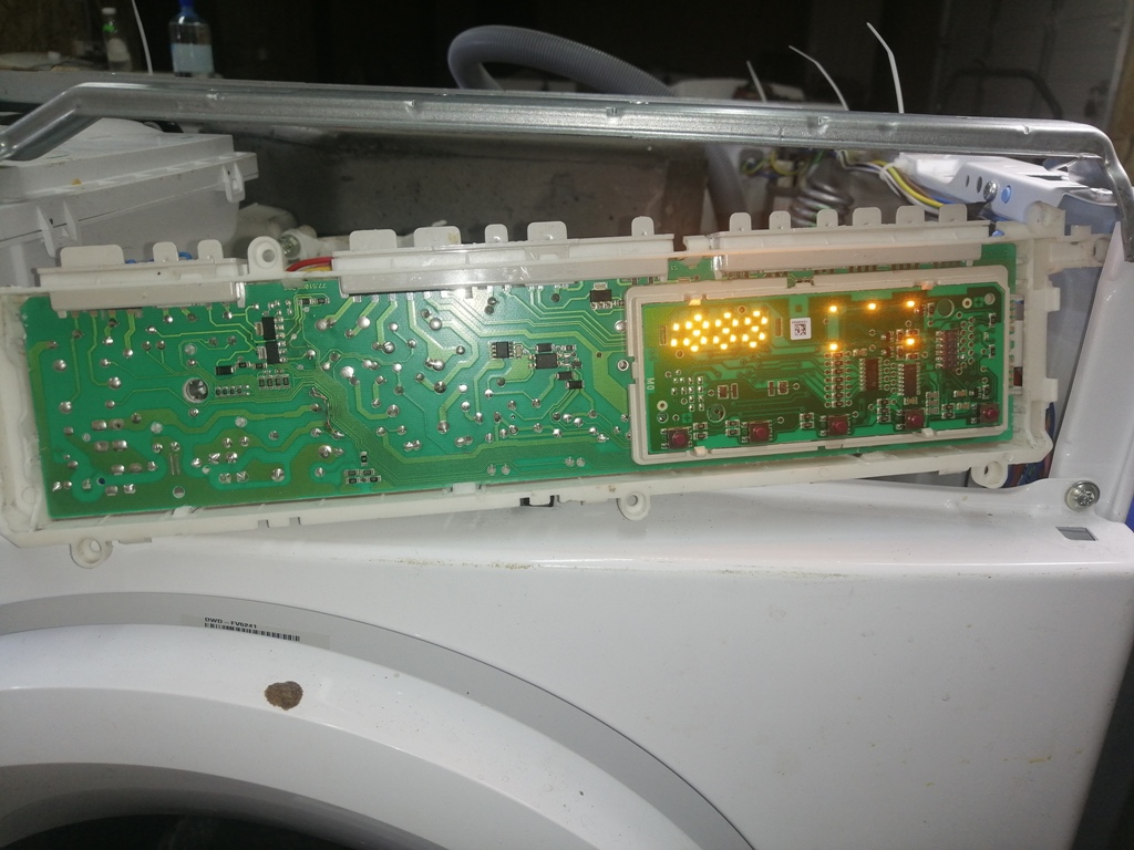

День добрый. Стиральная машинка Daewoo изначально вылетел симистор замка + отгорело пара дорожек. Все успешно было заменяно и восстановлено, замок заработал. В процессе проверки выяснилось что не работает сливной насос, сгорела перемычка от процессора к симу. Заменил. Включаю- горят все сегменты индикации, диоды режимов стирки, цифровые диоды (диоды из которых цифры спаяны). Режимы стирки селектором выбираются и машинка стирает, работает на всех режимах, но при этом индикация не меняется. Проверил цепи от процессора до регистра 74HC595, сигнал посмотрел осцилографом, тоже есть. Выход с регистра на ULN везде одинаковый, поэтому и горят все сегменты. Ни чего не коротил, аккуратно все делал, не ужели 74HC595 вылетел? Я думаю на ULN все каналы сразу пробить не должно... Да и с чего они пробьются? Коротышей не было, скачков тоже ни каких. Может кто подскажет что еще глянуть

машинка стирает во всех режимах. индикация только не меняется
