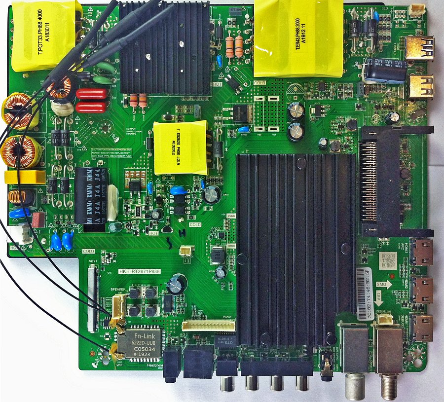

Всем привет!
телевизор BBK 55LEX-8127 UTS2C - умерла main HK.T.RT2871P838
поставил донорскую от BBK 50LEX-8158 UTS2C, телевизор запустился с двумя изображениями, в сервисное меню входит.
Подскажите как на этом чуде поправить размер панели

Eeprom поставь со старой платы.

bumbox1974, пальцем ткни на фото

Радиатор сними и найдешь.

А ты лопать не по модели ТВ, а по модели матплаты.
