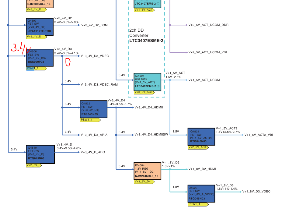

Попал в ремонт с такими симптомами. При попытке вкл из дежурки. через секунду начинает мигать синим светодиодом 8 раз. Вроде бы казалось распространённая проблема. Полез проверить стабилизатор IC 7951 на 1.8В на AV модуле. Замеры сделал на нём, всё как и должно быть 1.8. Но на всякий случай заменил его новым. Однако ошибку это не устранило.
Посмотрев внимательно сервис мануал обнаружил, что отмаргивание оранжевым светодиодом должно более конкретно указать на место неисправности. Клиент донёс пульт, нажал кнопку "INFO" и светодиод наморгал 6 раз оранжевым. По мануалу вроде бы как это ошибка связи с SDRAM. И по мануалу же просят проверить IC4702 и IC4802. Криминала вроде не увидел. По дорожкам и ногам проверил все связи всё доходит. Из подозрительного заметил отсутствие питания на стабилизаторе 3.4В IC4504 на 1.8В. Добрался до 8ногого ключа Q4506. ОН коммутирует питание на HDMI и VDEC и ARIA, немного греется в дежурке EMMA IC 7003 UPD61123F1.
Область пояска ясна, но нет понимания что из этого точно неисправно. Нагружал внешним питанием линии 1.8В. короткого не нашёл. Предположении в смерти HDMI коммутатора маловероятны. Сталкивался может кто с таким? Или всё таки неисправен EMMA? Есть может у кого мысли по этому?
