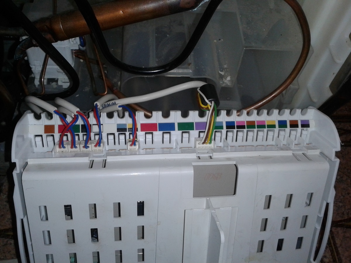

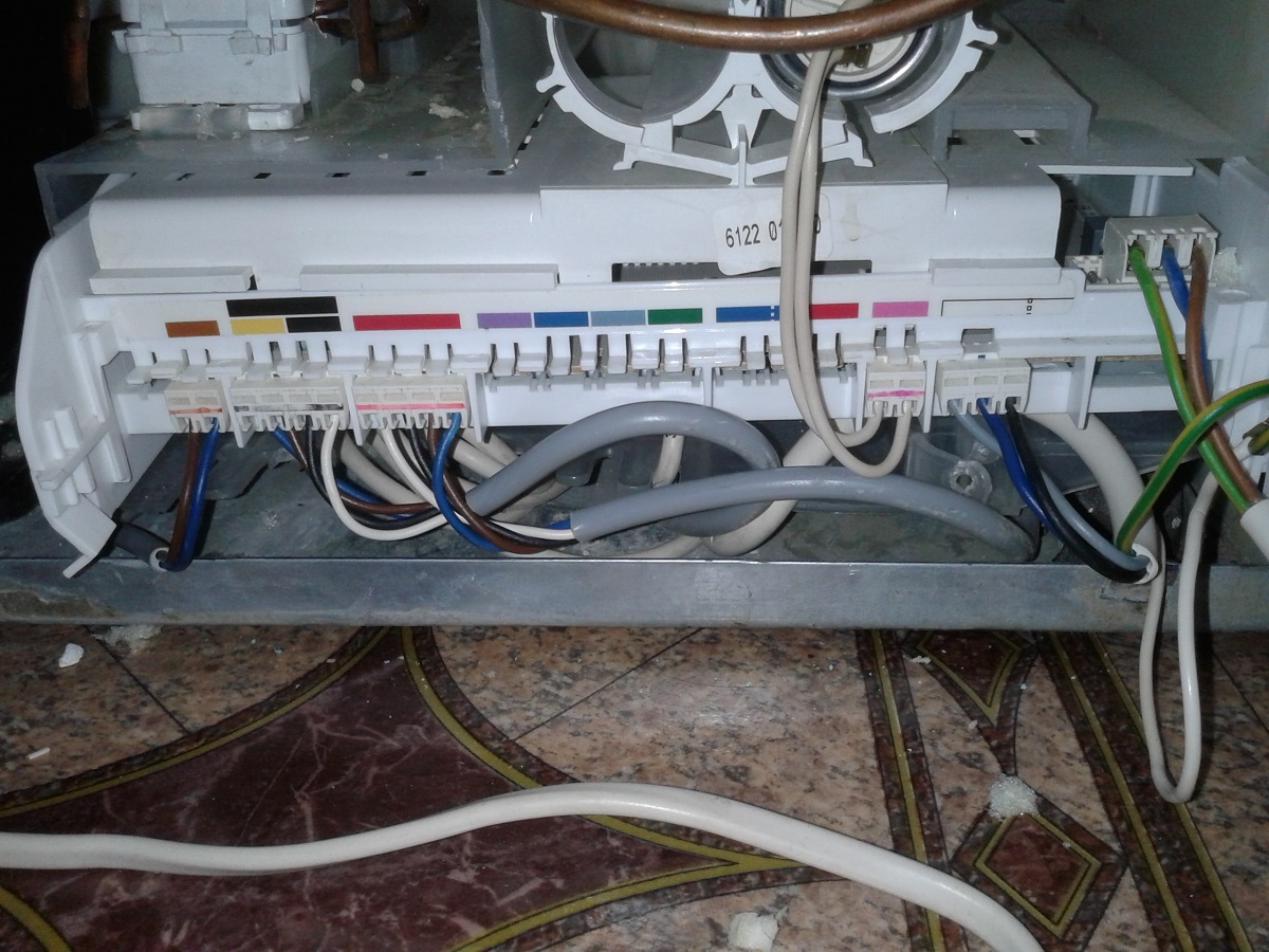

Спасибо , датчики подключены верно. На фото все разъемы подключены верно? подскажите

2vlad
Сообщения: 121
Сообщение #5 От 12/05/2014 18:53 цитата
Замлю не подключил справа... улыбка
c-a-w-o-k
Сообщения: 13
Сообщение #6 От 12/05/2014 23:07 цитата
Забыл закрыть тему . Все дело оказалось в плохом контакте датчиков (когда модуль устанавливал на место провода сильно натягиваюся ,хуже места для модуля не встречал )!
