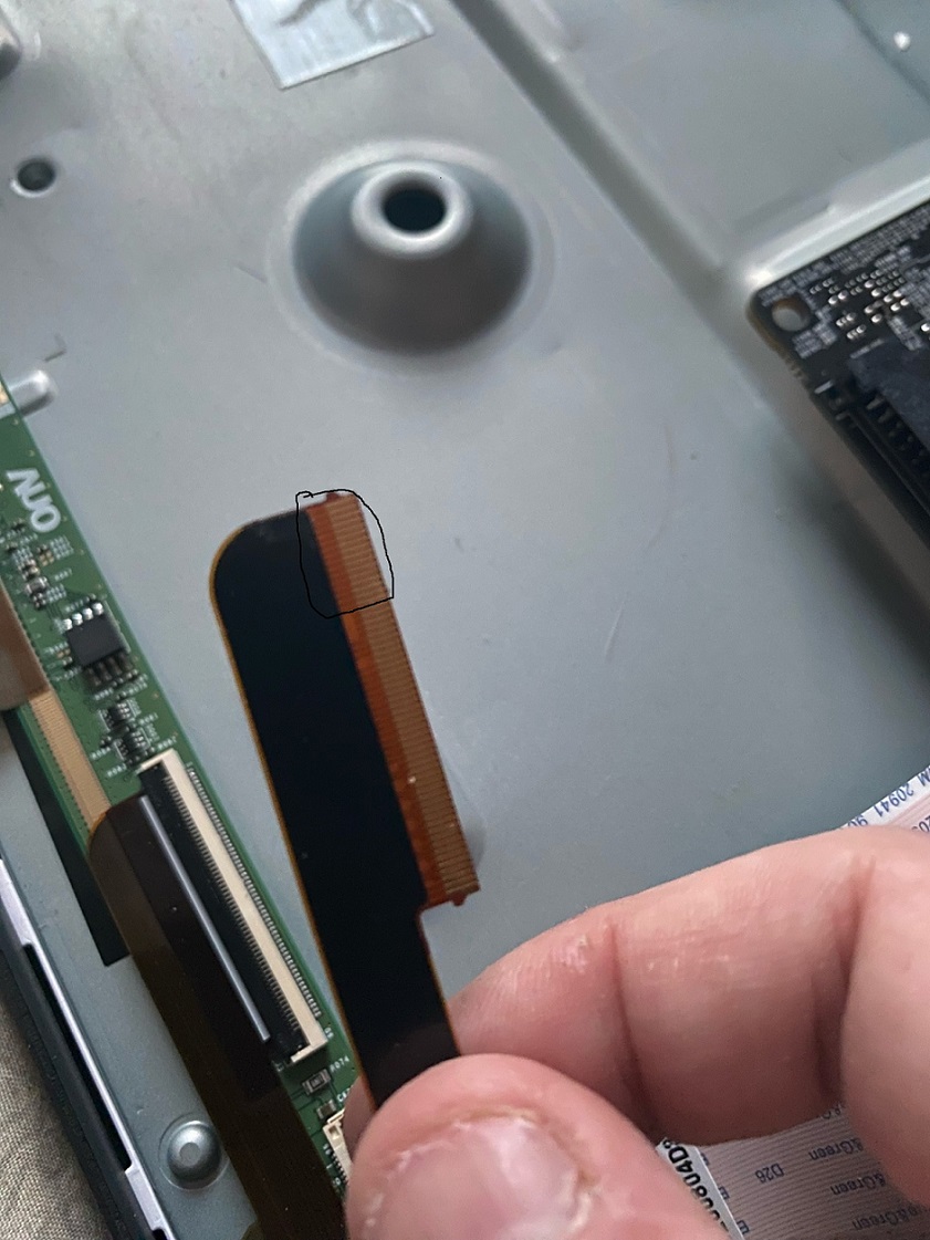

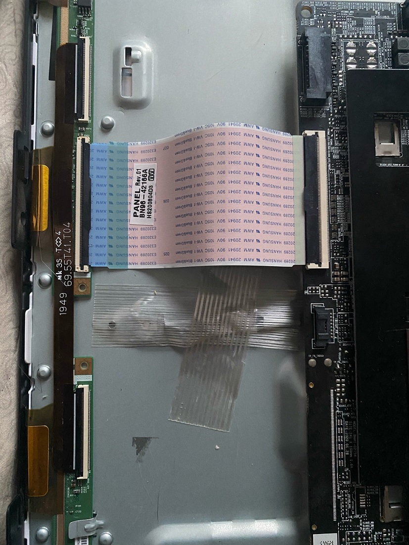

Добрый день. Если не сложно помогите пожалуйста с проблемой.
Телевизор Samsung QE55LS03TAU. The Frame с One Connect.
При включении загорается надпись The Frame после чего выключается и все повторяется заново.
Разобрал телевизор осмотрел все шлейфа, платы. Видимых дефектов нет.
Отключил одну планку соединненую шлейфом (фото приложил) Заработала половина экрана.
Другую планку отключить возможности нет так как на нее приходит "центральный" шлейф.
Попробовал заклеить часть контактов на шлейфе скотчем (см.фото) заработало все.
Не могли бы вы подсказать, в чем может быть проблема, куда копать. И что собственно будет если просто оставить скотч. Спасибо. Сильно не пинайте.

TonySCP, делал несколько UE58TU7160 с аналогичным дефектом, 2работают больше года на скотче, один с пол года протянул и умер от слова совсем, как то так....

Матрица ауо - смотри как обычно есд диоды с больной стороны
TonySCP
Сообщение #5 От 12/01/2023 23:06 цитата
Feuerbard писал:
Спасибо. Один из них. Как оказалось, начинает скакать напряжение не сразу а через минут 10 после работы, после 15 минут работы начинает греться так, что не возможно прикоснуться.
