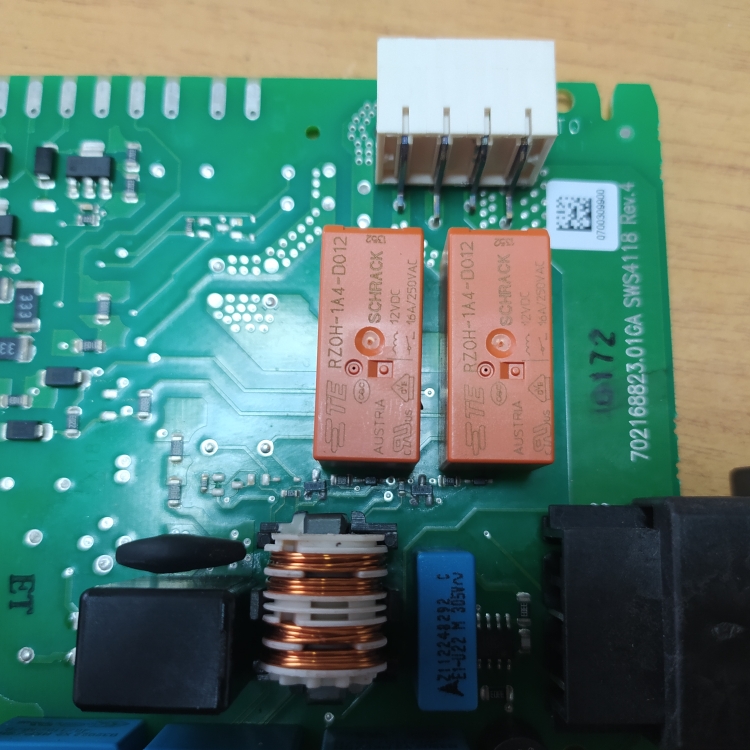

ПММ Bosch SPS40X92RU/20 не нагревает воду.Все режимы проходит до конца,но в конце выдаёт ошибку "Кран".
В тесте выводит ошибку нагрева.ТЭН исправный,датчик NTC исправный,ТЭН не прошивает на землю,сопротивление ТЭНа 20 ом.
При сбросе режима до окончания цикла ошибка уже сидит в памяти,т.е. ПММ сразу при запуске не нравится линия нагрева.
Реле выпаивали,проверяли.
Забыл сказать при первой диагностике были выявлены сгоревшие дорожки и межплатные перемычки.Восстановили.
Работа платы не изменилась.

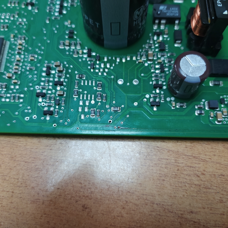

Докладываю.Дорожка была не сгоревшая (извиняюсь),сгнившая и перемычка тоже.Прикладываю фото.

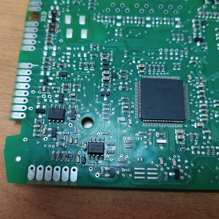

Меняли две микросхемки SEN013DG -схема контроля в обратной цепи ТЭНа ,вторая 24C08 (поменяли на всякий случай),меняли ключи на включение реле,реле проверяли на стенде и потом меняли,все детали брали с донора.
восстановленная перемычка и дорожка

заменили две микросхемы

заменили два ключа и реле
