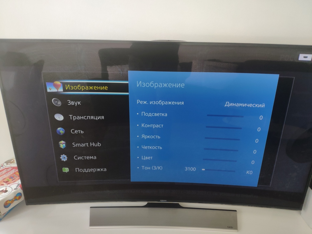

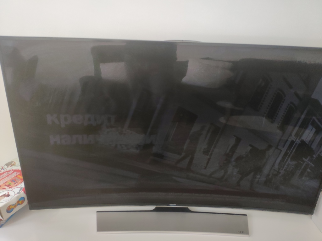

Доброго всем дня. В ТВ Samsung появилась такая проблема что очень часто, в основном после "ночного отдыха", утром скидываются настройки экрана и смарта (происходит обновление и загрузка смарт приложений). Вернуть изображение можно после отключения ТВ из розетки (бывает нужно сделать раз,а бывает и многократно приходится отключить).Один мастер сказал что это проблема One Connect Box (BN94-07687G, замена/обмен стоит 10 т.р. через покупку б/у в Авито ). Другой сказал что возможно покупка блока это будет деньги на ветер т.к. блок питания в самом ТВ и возможно проблемы в нем. Может кто встречался с такой проблемой и знает где искать решение. Спасибо.
p.s. ТВ хоть и старый 2014 года,но картинка мне очень по душе была. Купил Филипс, но если честно по мне это небо и земля недовольство, огорчение и как факт очень хочется вернуть на место Samsung.
smart hub показывает после длительного отключения

работа тв после настроек изображения

Софт наше всё......
Сообщения: 17962
Сообщение #3 От 01/06/2023 00:47 цитата
Похоже еммс отъезжает в мир иной(по сроку службы ей уже пора).Покупка б.у. блока не есть решение разумное т.к. х.з. сколько он отпашет.
Можно обновить п.о. как вариант,но если стоит последняя версия то скорее всего будет облом.
