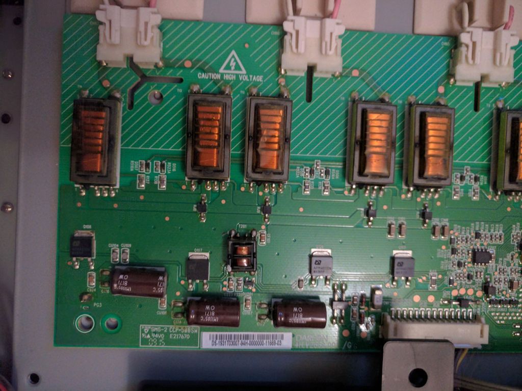

Телевизор JVC LT-32EX19
Могут ли гудеть лампы подсветки от старости? Низкочастотный гул идет откуда-то с ламп. Смотрю через приставку, ютуб или iptv, при воспроизведении особо не мешает. Но если ничего не воспроизводит, то гул давит на психику.
Трансформаторы инвертора вроде бы не гудят(трогал пальцем, поддавливал)
Поначалу думал, что питание с пульсациями, заменил все электролиты в БП, но как гудел так и гудит..
Может есть какое-то простое решение ? улыбка
  IMG_20210228_184756.jpg  147.56 КБ  Скачано: 320 раз(а)
  IMG_20210228_184809.jpg  158.76 КБ  Скачано: 289 раз(а)

Емкости по питанию инвертора замени.

Заменил, не помогло
наверно надо менять лампы, может на светодиоды поменяют в сервисе.

Ок. Если это гудят лампы, то попробуй выявить неисправную или по крайней мере выделить область, где гудит. По очереди отключай разъемы, идущие на лампы. Как перестанет гудеть - там и копай.

bumbox1974, Если отключить лампы инвертор ввалится в защиту.

Сразу не ввалится. Гул будет слышан, если он есть.
Обычно при неисправных лампах инвертор несколько секунд работает, что позволяет увидеть неисправные лампы.

Гул слегка меняется, когда регулирую яркость подсветки, гул четко со стороны инвертора.
Возможно гудят именно трансы, но гудят все и получается типа резонанса на какой-то низкой частоте.
Сомневаюсь, что внутри матрицы стоят еще какие-нибудь дросселя.
Можно наверное попробовать залить каким-нибудь лаком трансы, пока нет под рукой ничего подходящего, собрал телек обратно.Может просто надо менять лампы, из-за старости видимо инвертор регулирует как-то напругу на них и работает не должном в режиме, о чем и поют трансы..
выдергивая штекер хоть одной лампы, сразу отключается питание.

загнать подсветку на максимум. отключить режимы типа ДИНАМИЧНЫЙ в изо. Димминг у него импульсный, вот и свист...
