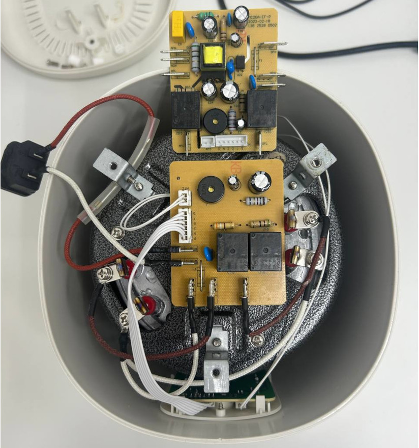

Мультиварка Midimouse mc20a-f работает от 220 вольт и 24 вольта, куплена новой на Али (сроки прошли, вернуть не успел, был в рейсе)
Первое включение проверил на 220 вольт. Не греет тэн. Программа идёт, время отсчитывает тэн не греет. Стукнул ладошкой, слышу щёлкнула реле и начался нагрев. Через пару часов, как остыла - опять не греет. Релюшка не щелкает.

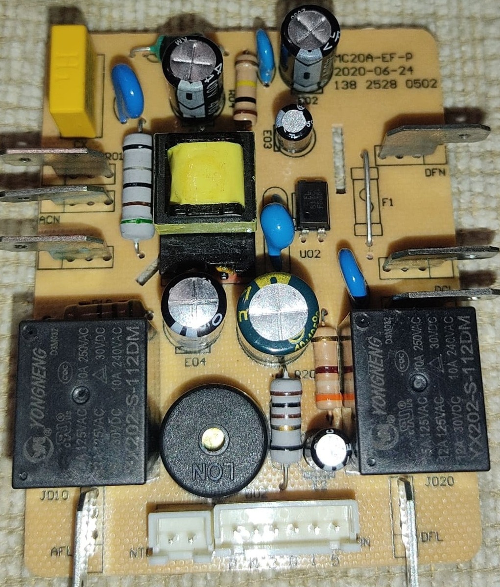

Разобрал обнаружил на силовой плате непропай одной ноги диода, был просто проводок от диода вставлен в отверстие на плате. Запаял. Включаю на 220 вольт - работает.
От акума взял 12.5 вольт - работает, но не греет. Релюшка - не щёлкает.
Вопрос: на плате две одинаковых релюшки - под замену обе? Или одну? Какую?
Или дело не а релюшках?

azatro, эл лит Е04 вспух или мне показалось?

birluk, да, пухлый. Но на 220 работает и на 12 сейчас запустились один раз, остыла и больше не греет

Заменить.
от 12V должна работать?

birluk, да работает, только греет в три раза дольше, у знакомого такая же, у него от 12 вольт работает. Покупал по его ссылке, приехала один в один.
Если начнет греть от 12 вольт, значит запустится и от 24 вольт. На 220 и 12 вольт пользоваться буду очень редко. Логика такая...
Пробил даташит релюшек - обе на 12 вольт...
Проверил от аккумулятора релюшки - обе щёлкают.

Поменял пухлый Е04 не помогло, тэн не греет

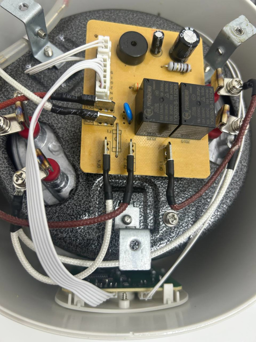

Добрий вечер, есть вопрос также по этой мультиварке, хочу сменить плату с 12 вольт на питание на 220 но не уверен в подключении, если можно скиньте фото как у вас подключено по проводам.
Скрины того что хочу сделать так же добавляю)
За ранее спасибо!
