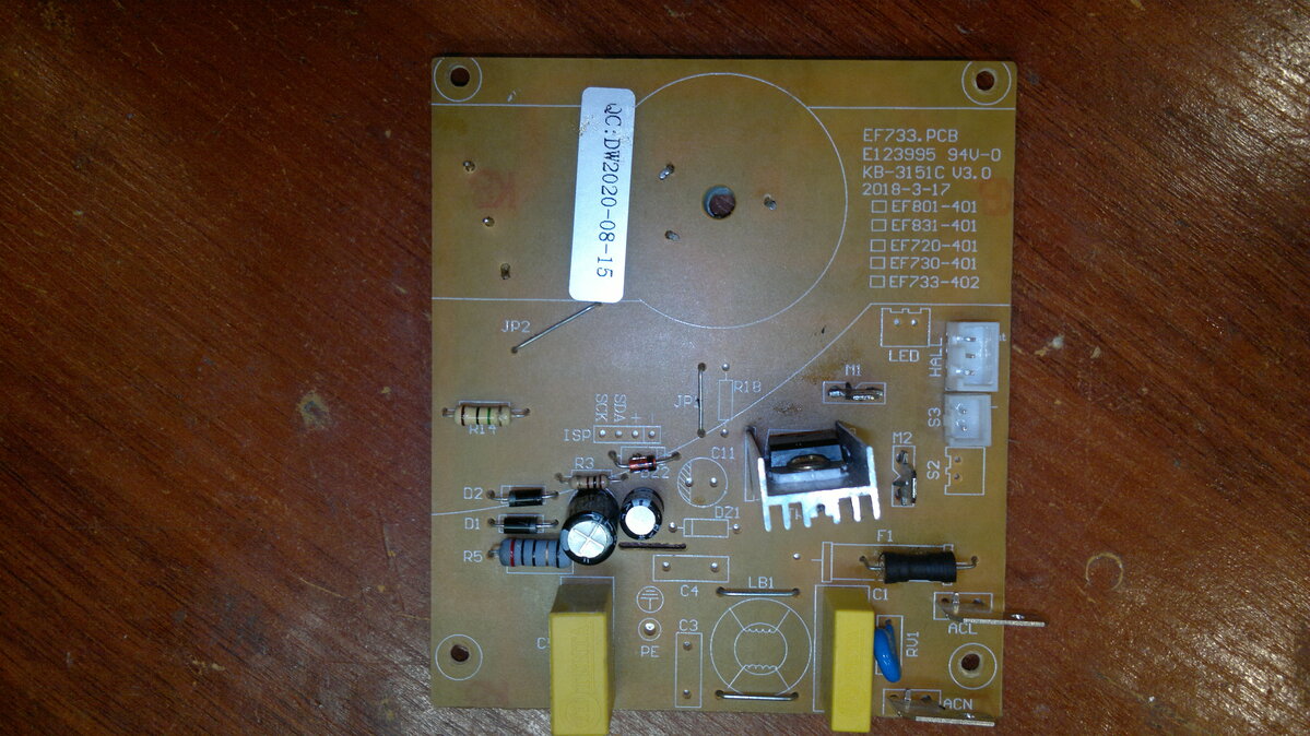

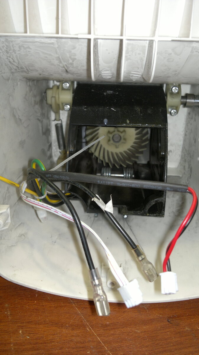

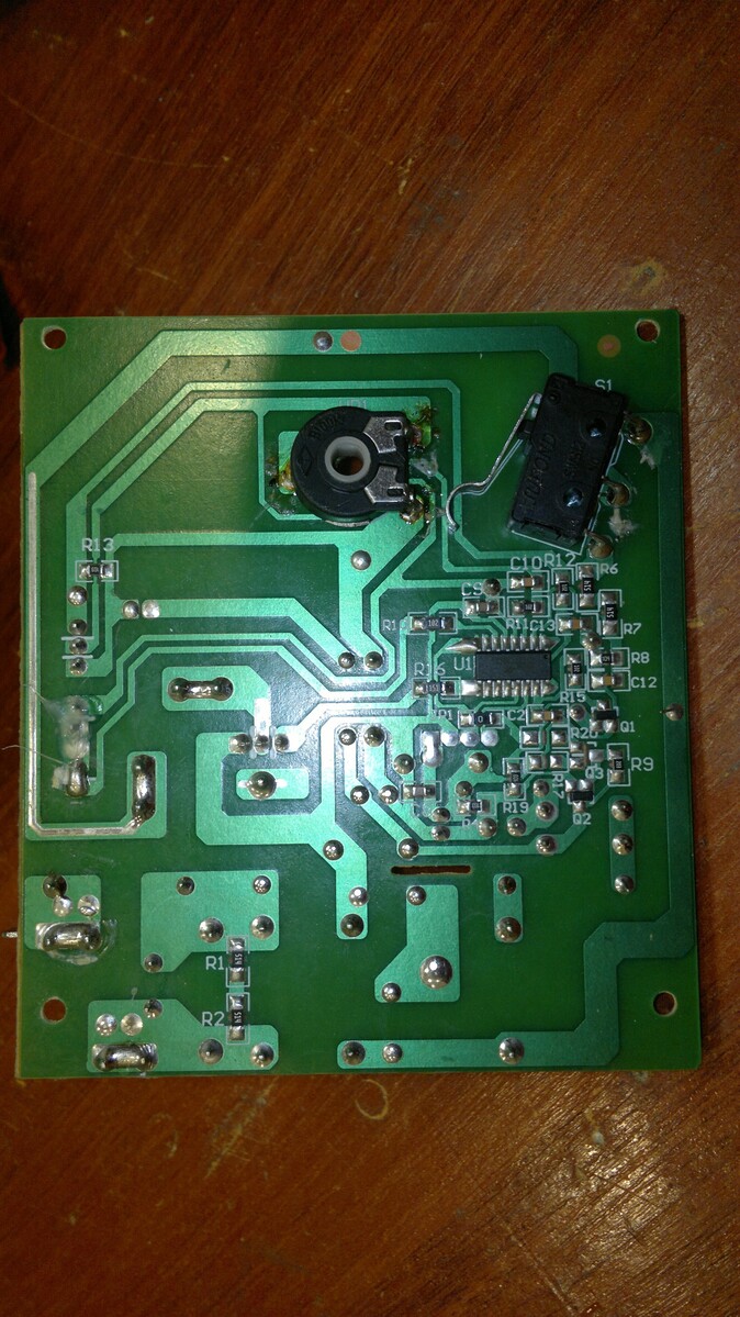

Здравствуйте. планетарный миксер REDMOND RFM-5301. В один момент стал сбоить регулятор оборотов: при вращении потенциометра то включалась, то не включалась скорость, то включалась меньше, то большая, поймать нужную скорость быо не возможно. Разобрал посмотрел, думал потенциометр просто грязью забился, просчистил...В итоге миксер совсем перестал запускаться. Причём потенциометр (B100K отдельно от платы показывается верные значения , на крайних контактах постоянное сопротивление (примрено 80 кОм), на центральном и крайних переменное. Но когда пытаюсь померить сопротивление потенциометра, впаянного в плату, то выдаёт странные скачкообразные значения на центральном и крайних контактах и очень низкое на крайних контактах. Он должен так себя вести в схеме? Может ли дело быть в семисторе (BTB12-600C)? Пока не выпаивал, пытался протестировать транзистор-тестером прям на плате - показывается как резистор. Мультиметров крайнии выводы звонятся как диоды с низким сопротивлением, крайние с центральным - бесконечность. В ютубе видел, что такая проблема была на похожем миксере из-за датчика холла, может такое быть?.
Помогите советом, пожалуйста!

Заменил семистор на новый, не открывается, проблема в микросхеме получается? Когда мерял напряжение на управляющем выводе семистора, замкнул его кажется с центральным, мотор крутанулся...Можно ли вместо платы установить просто симисторный регулятор диммер 220В с потенциометром, и в корпусе поставить его под кральчатку охлаждения двигателя? Как скажется это на работе устройства?
