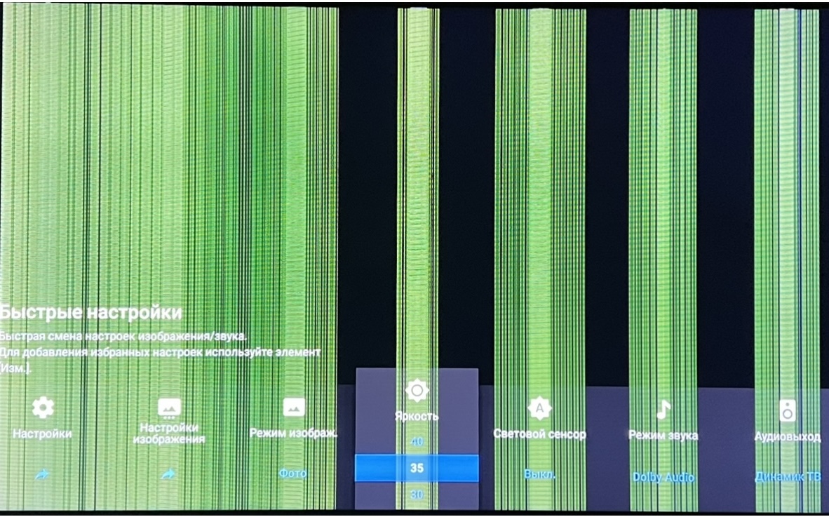

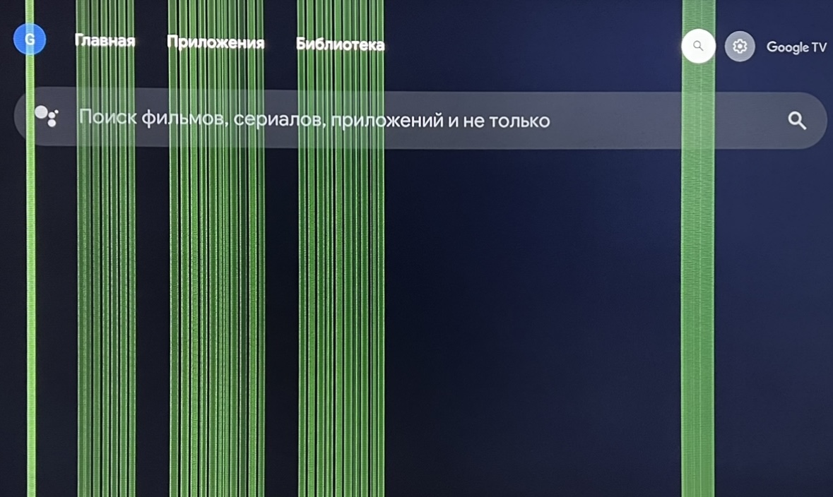

Добрый день!
Во время просмотра изображение стало подергиваться с эффектом раздвоения. Как будто стал пропадать какой-то контакт. После перезагрузки телевизора появились зеленые полосы. Но появляются они не сразу, а после включения примерно через10 секунд. Начинают проявляться с левой стороны и постепенно занимают весь экран, где есть какая-либо картинка. При заливке из сервисного меню разными цветами полос нет. Также присутствует эффект, как будто горизонтальные линии по всей длине экрана работают через одну. Этот эффект проявляется сразу после включения. Файлы прилагаю. Снял видео, как именно появляются полосы. Вопрос - можно ли это отремонтировать? Что это - матрица или t-con? Я просто долбоеб и шарюсь по всем форумам. ищу шаровых лохов.

Мож водичка попала тогда гиморно но поднять можно,ну шлейфы почистить.

Матрицы у них г..но, скорее всего коротыш в стекле

Если бы был коротыш в стекле, то вероятно полосы были бы всегда на одном и том же месте. Или я ошибаюсь ? А в моем случае, они даже не сразу появляются после включения, а как будто с нагревом чего-то. Первые 10 секунд картинка без вертикальных полос. Но вот отсутствие строк через одну появляется сращу после включения.

Тут вариантов много.От банального непропая до отказа микросхем или утечки в конденсаторе.Т.е. посидев над ним с приборами можно точно установить что там,а гадание на кой оно надо и кому.

обрыв в стекле, в шлейфе какого-то из сигналов.

при заливке разными цветами нет символов OSD
