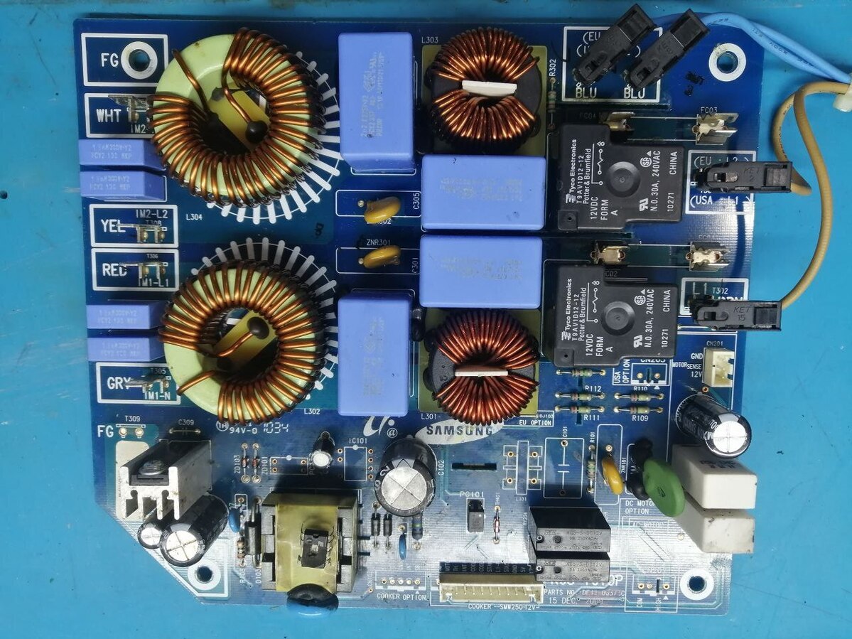

Доброго времени суток! Прошу помощи в опознавании ШИМа в блоке питания варочной панели ctn364e004 и резистора R104 на 2 ноге ШИМа. Коряво зарисовал схему, смотрю в сторону TNY280, но хотелось бы уточнить.

Посмотри тут. https://www.cyberforum.ru/washing-machines/thread2137766.html

Спасибо! Буду пробовать, по схеме совпадает с моим наскальным рисунком)

В общем панель запустилась на ШИМке TNY280pn, резистор был на 12 кОм. Может кому информация пригодиться, тему можно закрывать.
