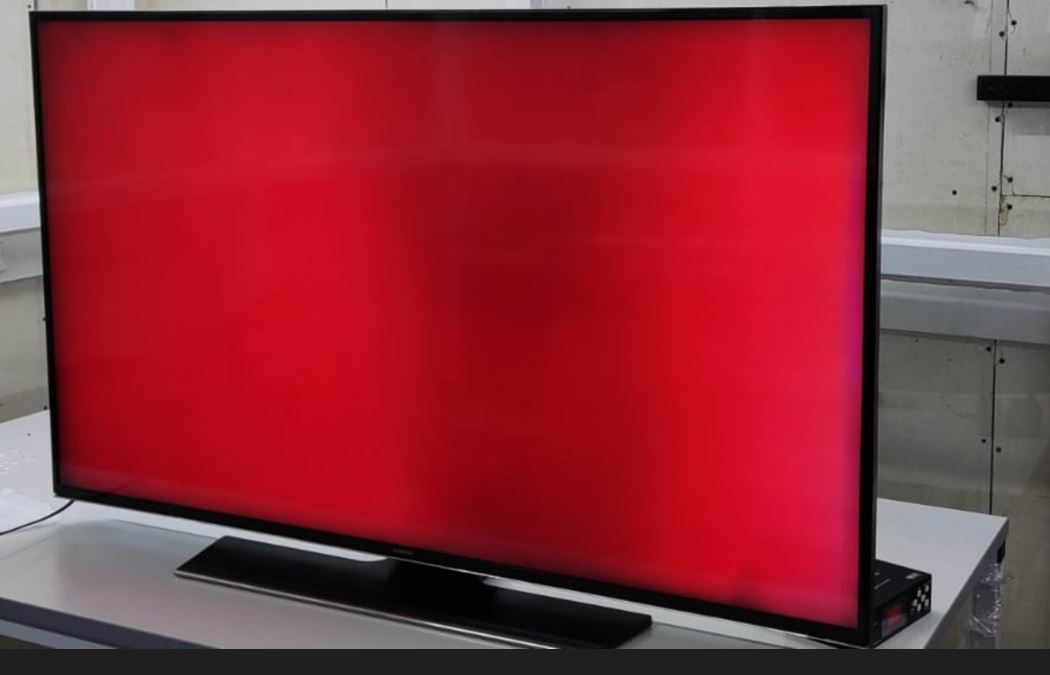

Приветствую всех. После замены подсветки на таком же телевизоре, что и у топикстартера, увидел неравномерность засветки экрана. До ремонта не было видно. Прошу совета у гуру - что это может быть? Т-соn? Матрица? Может, что-то с фильтрами? Файлы с фото добавил.
Как картинку в сообщение вставить не соображу.
  _ремонта.JPG  52.11 КБ  Скачано: 146 раз(а)
  .JPG  43.21 КБ  Скачано: 151 раз(а)

А белые точки, значит не смущают.... улыбка

Я файлы вроде подписал, может не видно просто. С точками (пятнами) - это ДО замены подсветки, а другой файл - это ПОСЛЕ замены подсветки. Есть ещё изображения после ремонта, но почему-то не дают прикрепить эти фото...

GDmitry, значит надо смотреть состояние фильтров и их правильную укладку....

Хорошо. Спасибо за мнение. Разберём. Посмотрим. Фильтры перед демонтажём скреплял скотчем друг с другом. Может, есть какие-то гайды по настройке/укладке фильтров?
