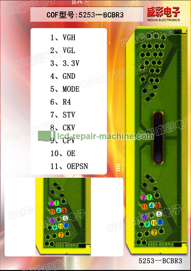

Здравствуйте.Телевизор Philips LED model 4009/60, панель TPT400LA-J6PE1 REV SC1L, майн 715G6901-MOC-000-004T, бп 715g6934-PoD-000-020. Помогите нужна схема T-con V390HJ5-XCPE1 , ну или у кого есть datachit на CM2801c KS773U1C87K2 облазил весь интернет ничего нет . Имеется обрыв сигнальных шлейфов в матрице отколот край стекла и на боковые уши не проходят сигналы на T-cone не все отображены контрольные точки. Первые 4 точки не повреждены, а остальные в обрыве или имею сопротивление. За ранее спасибо!!!
  315253-BCBR3.jpg  133.67 КБ  Скачано: 277 раз(а)
СергВас
Сообщение #2 От 08/11/2024 14:25 цитата
Проблема актуальна?а то есть ТВ с таким Т-сон.ТВ с разбитой матрицей.
