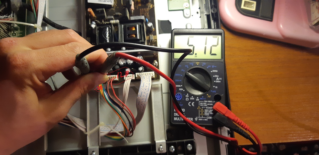

поломался тв дома модель "витязь 32 LCD 821-FDC" плата управления " ms 1e198407 " БП "MEGMEET MP116A REV 1.0" в первый раз сгорел бп мастер поменял, проработал год и вот сейчас второй раз проблема такая включается загорается индикатор зеленым есть картинка и тут же гаснет матрица и снова загорается при этом щелкает динамик замерил напряжения на выходе на плату управления (обвел) при мерцание и щелканье скачет ток по 5 вольтовой линии от 5.12 до 3 и обратно,по 12в от 11.38 до 0 и обратно 24в проседают до 11-14 в, есть желтые следы на обратной стороне платы бп,все конденсаторы выглядят живыми иногда тв включается и работает адекватно пока его не выключишь и снова начинаются проблемы. В электроники слабо шарю схемы читать ещё не умею,но умею паять и имею на руках паяльную станцию и мультиметр прощу помощи людей глубоко понимающих схемы,подскажите в чет тут беда зарылась или как найти причину такой не стабильной работы
Еще замерил дома ток в розетках от 242 до 249 может ли это быть причиной поломки второго бп?это немного больше чем 220 или это нормально

Для начала возьми фен у жены и нагрей БП перед включением градусов до 50-60, особенно среднюю часть.

даже не подозревал что он так не обходим, учту спасибо за направление)
поменял конденсаторы всё работает полет нормальный

Сообщение #8 От 11/05/2020 16:31 цитата
SASHATOD писал:
MagDan64, Странно станция есть а esr-метра нима.
после замены всех электролитов проблема не ушла диоды работают резисторы тоже проверил
