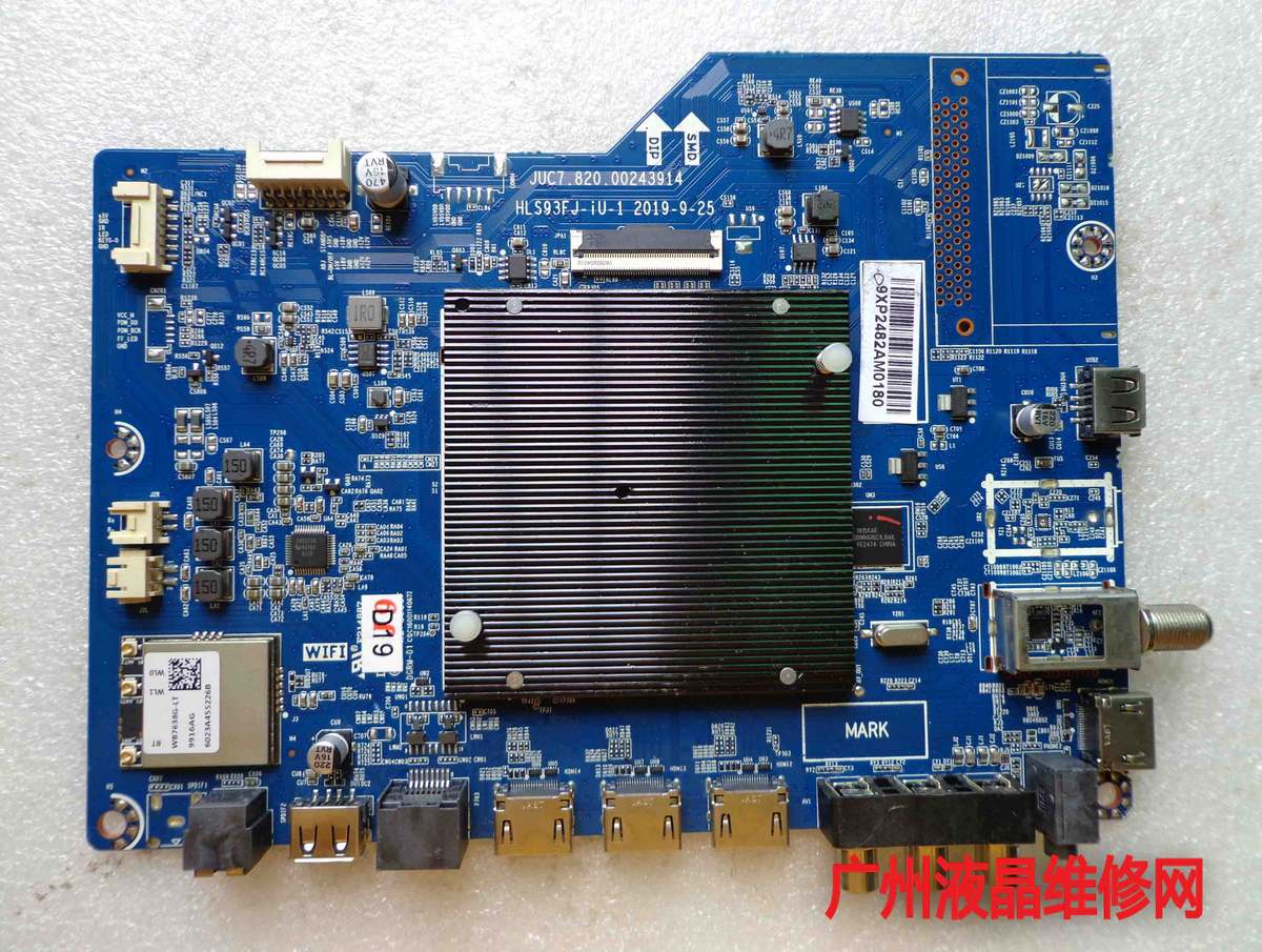

Всем привет. Форум старый, но вдруг кто поможет.
Принесли в ремонт такой же точно телевизор, заменил все детали как и в шапке у автора
диод FMN1056S 5A 600V на диод FSF05A40 5A 400V
транзистор Q201 TK10A60 на P10NK80ZFP 9A 800V
предкондей 120*450 заменил на 220*400
НУ то что было под рукой чтобы хотя бы запустилось, но запуска нет, ключаю БП отдельно от телека с лампочкой в последовательно, лампочка горит постоянно. Есть напряжения на ТКОН, а в остальном на шимках напряжений нет. Убитых полупроводников больше на плате не нашёл. Может кто подскажет куда копать?

А чего копать , надо менять микросхему PFC, есть только в китае. Пока дождусь уже и год пройдёт! Так что с Новым годом! подшучивать, дразнить

Раскопал. Дождался посылку из Китая, заменил шимку R2A201135P и всё сразу запустилось и работает! Два часа полёт нормальный!
Спасибо всем кто помогал, а кто мешал дорога в ёлес!
