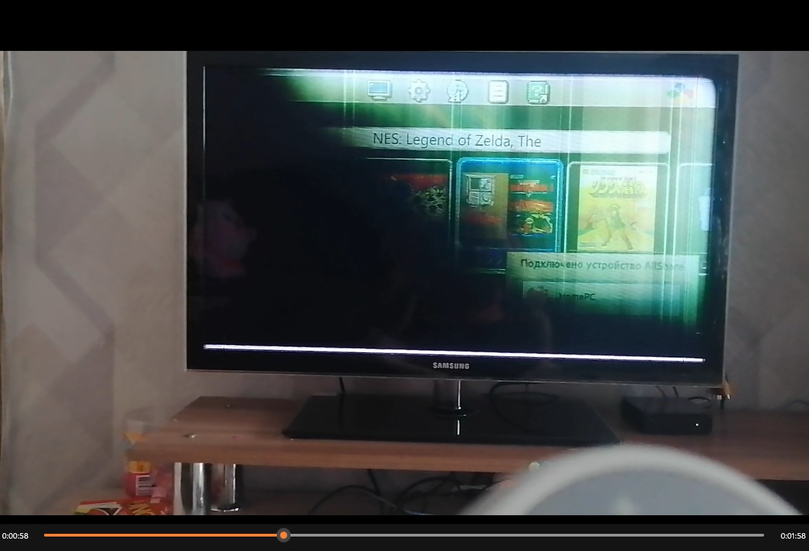

Модель: Samsung UE32D5000PWXRU
Версия: Н308
Сер: 15193LJBC03776A
Дата изготовления: декабрь 2011​
Всем привет!

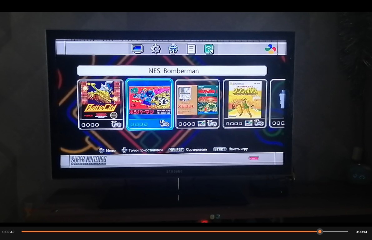

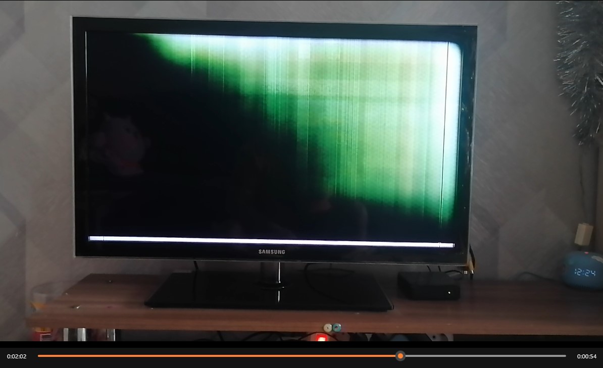

Проблема: при включении практически сразу в левом нижнем углу появляется затемнение, которое постепенно распространяется на половину экрана по диагонали. Картинка при этом зависает. Далее незатененная половина начинает зеленеть. Это продолжается около 2.5 минут, затем картинка резко проявляется, но с некоторыми артефактами в виде полос. Затем полосы пропадают и телевизор переходит в нормальный режим работы и работает нормально до выключения.
Прошу подсказать, в какую сторону копать.
Видео на ЯД
https://disk.yandex.ru/i/95hpN7w4U6ZofA
Расшифровка.
0:10 начало проблемы
1:00 затенение половины экрана, затем незатененная половина начинает зеленеть
2:16 начинает оживать
2:40 - в работе

korobass86 писал:
Или менять матрицу ( СТЕКЛО ) или в сторону магазина за новым ТВ.

Сними правый шлейф с T-con .
