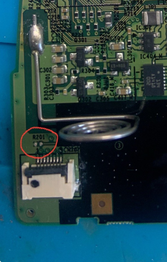

14.4V 14.8V 2600mAh li-ion 18650 на плате надписи NLPD77 , KB6160
Пришла в ремонт с двумя дохлыми 18650 и спален предохранитель D6SC4, после замены всех банок и предохранителя его снова палит.
На плате ничего дохлого не нахожу. Проц не могу опознать. Есть идеи? Я так понял заблокирован проц.
Фото.
Documents.rar 715.3 КБ Скачано: 83 раз(а)

MaximZi
Rostyk.07, привет, Коллега)
Ты чего, ни одну ноутбучную батарею не перепаковывал? Хотя ты молодой и это проходит с возрастом©
Там ставиццо либо предохранитель и пережигающий его ключик, либо трёхвыводный предохранитель с выводом пережигания. Либо ключик рискни выкинуть, либо ногу пережигания подыми. Если хата клиента сгорит, то будешь отвечать, без разницы из-за чего сгорела хата.

| Rostyk.07 писал: | .... Проц не могу опознать. Есть идеи? Я так понял заблокирован проц.
Фото. |
Ищи по BQ, какой-то китайский клон. Но сначала выкиний это нахуй, не трать годА на вчерашний день, инъекции в протез и прочее штопание кондомов.

Rostyk.07
Сообщения: 2309
MaximZi
| Это тупенькая защита, её шить под батарею не надо и она, может быть, не блокируется. |
