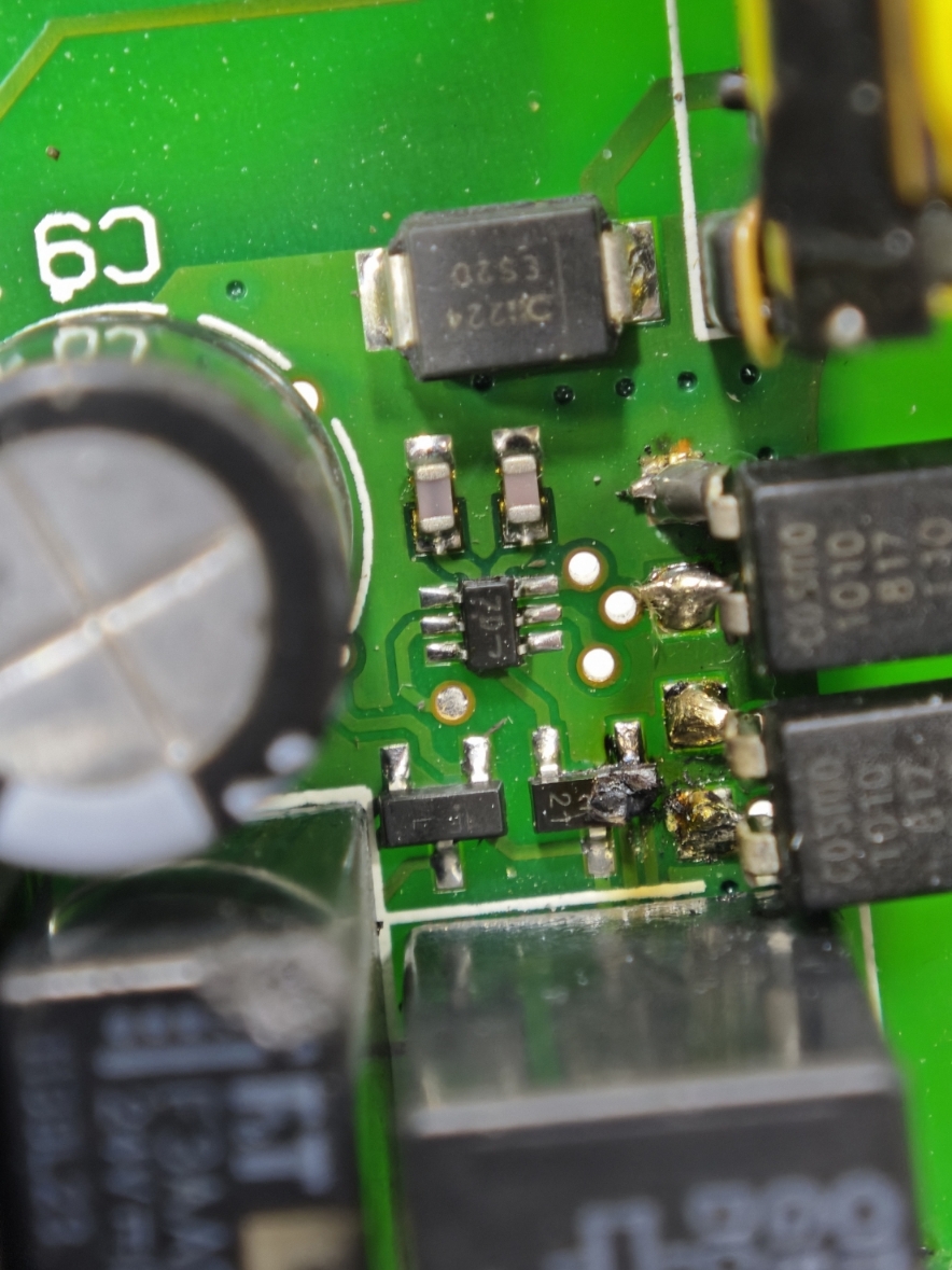

Приветствую!
После грозы вылетела плата на MainFour 24fi.
Своими силами диагностировал и заменил диодный мост на входе, шим, один диод и несколько оптопар. Заодно по рекомендациям заменил электролиты 4,7мкф на 10мкф на 400в. При перепайке последней оптопары заметил физическое выгорание одного элемента в обвязке одного из реле. Т.к. микроэлементы паять нет технической возможности, решил плату дальше не мучить и передать в ремонт. Тем самым - ищется мастер в Екатеринбурге, Тюмени, Сургуте. По списку мастеров этих регионов не нашёл. Прошу поделиться контактами. Если нет контактов - буду отправлять почтой.
П. С. Приложил фото места повреждения

Могу вылечить. РТ. Фото не скачивается.

Спасибо за работу. Все функционирует как положено! 👍 🤝
