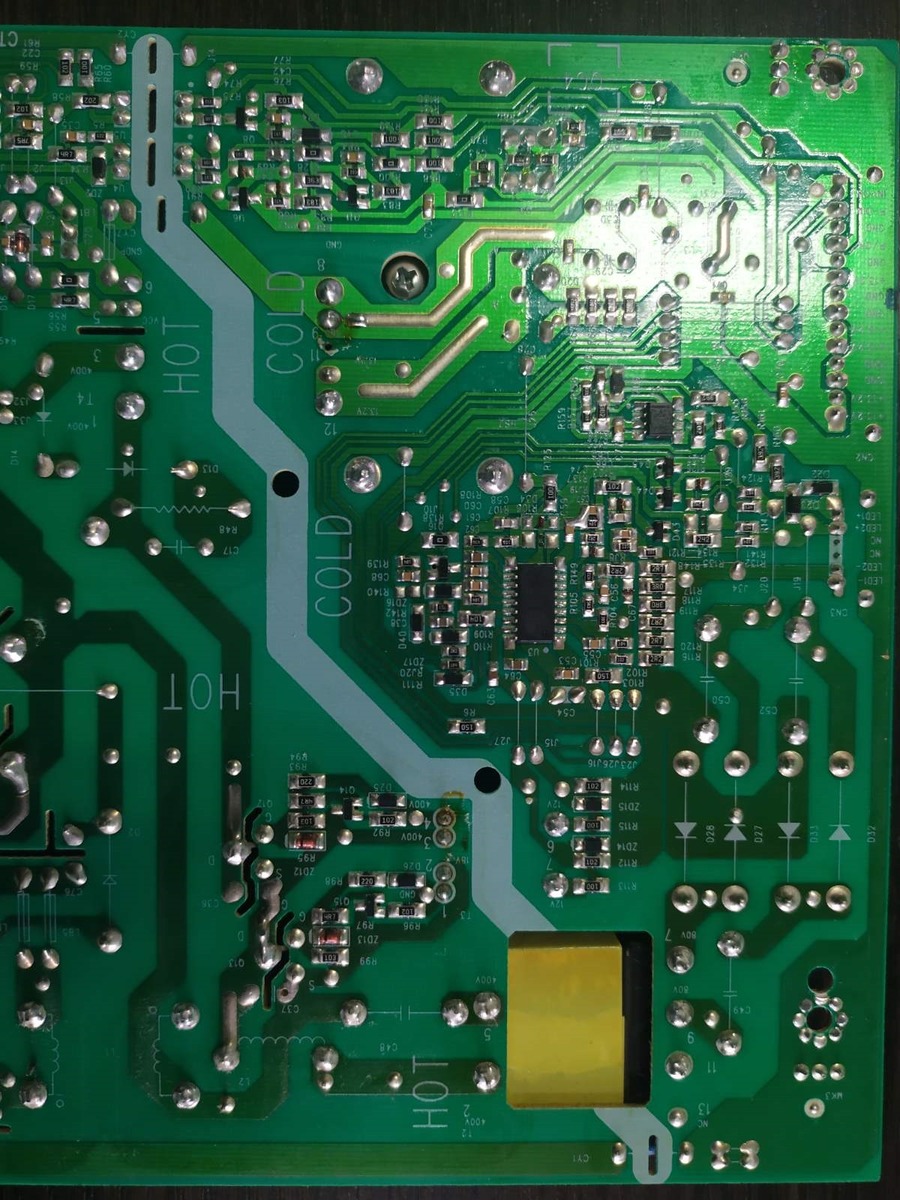

привет всем! есть нужен совет есть 168p-l4r031-w0 схемы не нашел на него телек LG 43UJ620v нужно уменьшить ток на подсветку что б не горели. Подсветка реализована на два плеча. но группа только одна резисторов.

Фото неинформативно. Какой драйвер?

Не дали ответ.Датчик тока собран на низкоомных резисторах R116...R120..Четыре планки светодиодов соединены по 2 параллельно..На lg 49lj540v ток изначально 400 мА,убрал два резистора 3 Ом и 2.7 Ом,ток снизился до 270мА
