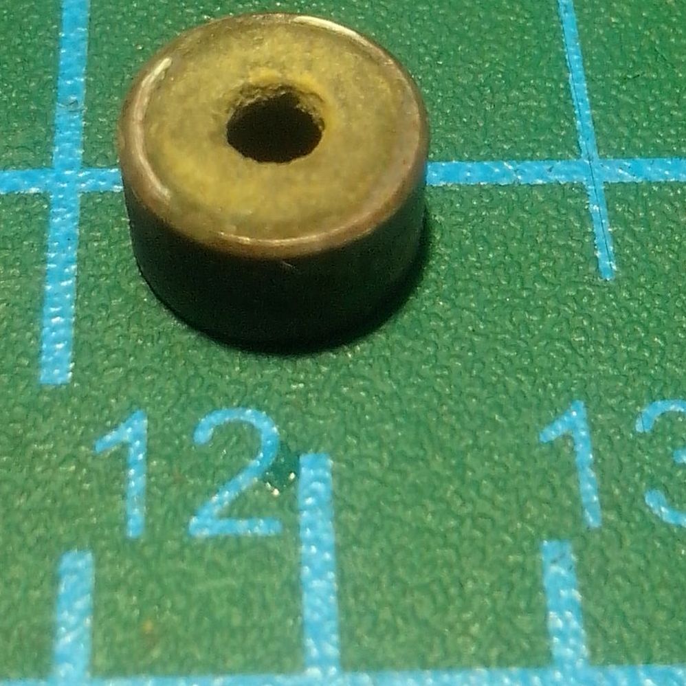

Сообщение #17 От 31/05/2015 16:00 цитата
Очередной вопрос к знатокам. Проработала кофеварка после ремонта пару недель и очередная напасть появилась. Перестала подаваться вода. Насос работал чуть громче чем обычно, но на выходе ни капли воды. Думал насос навернулся. Снять его полностью без полной разборки кофеварки, оказалось делом трудным. После визуального осмотра насоса, решил не разбирать полностью, а проверить трубки высокого давления. И в итоге оказалась у одной из трубок забит металический штуцер полностью накипью. Обслуживания кофеварки до этого проводил, как требовала инструкция. Забита была металлическая вставка внутри трубки, на всю длину. Прочистить удалось с трудом, толстой медицинской иглой (как раз подошла по диаметру). В итоге кофеварка заработала.
Но не так все просто оказалось, во первых не запомнил как подключается трубки к нагревательной емкости. По логике скорее всего без разницы, но хотелось уточнить от насоса куда подключалось к нижнему входу или верхнему (обычно делаю фото, но тут оказалось что как раз этого нет). Вторая напасть когда отключал по очереди трубки и проверял обнаружил под переключателем пара, втулку (фото прилагаю). От куда она выпала не заметил. Если кто то подскажет буду признателен.
На данный момент кофеварка работает, с небольшим дефектом, в ручке для кофе после варки кофе скапливается вода, раньше этого не было.

Владимер4474
Сообщение #18 От 05/06/2015 23:48 цитата
Замените конденсаторы все большей емкости на БП диодный мост тоже замените он управляет реле нагрева и слива воды если на нем нет на выходе 24В.... он неисправен. Плату заливать нечем не надо.После процедуры работает 3 года без проблем глюков больше не наблюдал.

Спасибо за участие. С трубками разобрался и сам, потом еще и видео нашел. https://www.youtube.com/watch?v=yL8JL4DvmNI
Вопрос откуда могла выпасть втулка остается открытым.
По поводу конденсатора. Я бы не рекомендовал сильно его завышать, во первых тогда и все детали нужно менять что бы выдерживали повышеную мощность. Во вторых как раньше писал, родной был чуток "Занижен", видемо на работу не влиял.
