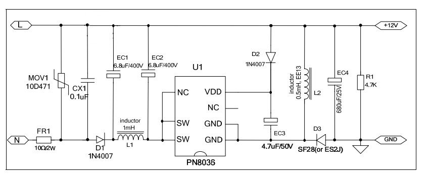

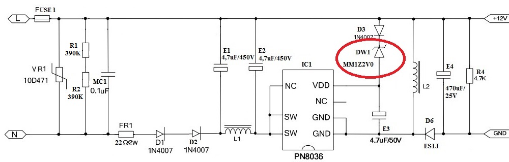

Имеется овощесушилка Polaris PFD 2008SV. В схеме питания стоит PN8036. Типичная схема включения по Datasheet имеет следующий вид.
В схеме питания примененной в сушилке присутствует стабилитрон DW1, обозначен на схеме красным кружком.
Подскажите для чего он используется? С ним микросхема уходит в защиту и пробует перезапускаться, без него стартуе сразу.
