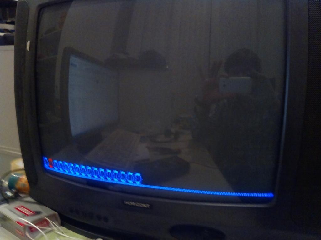

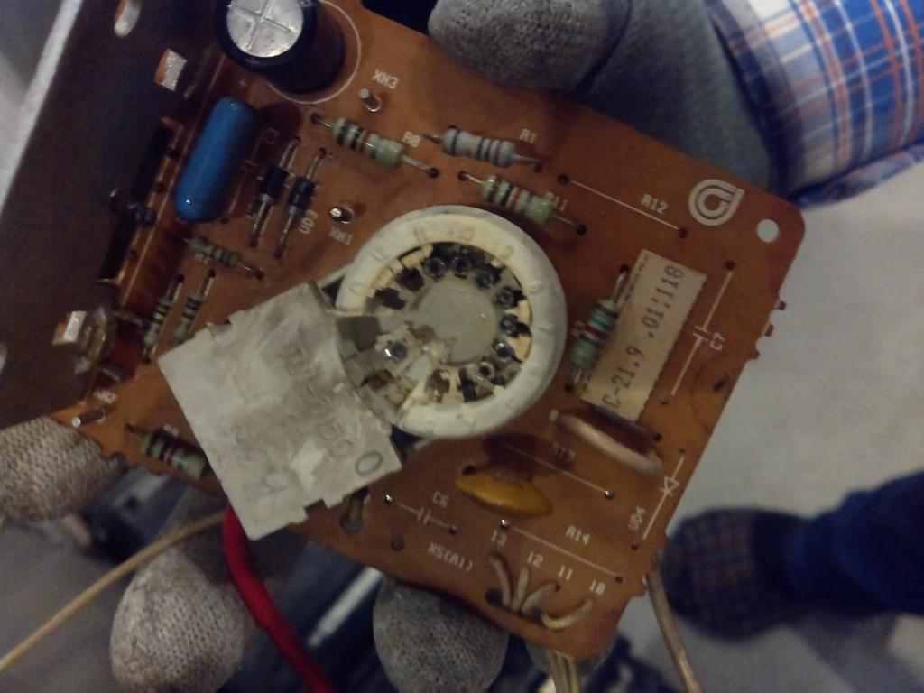

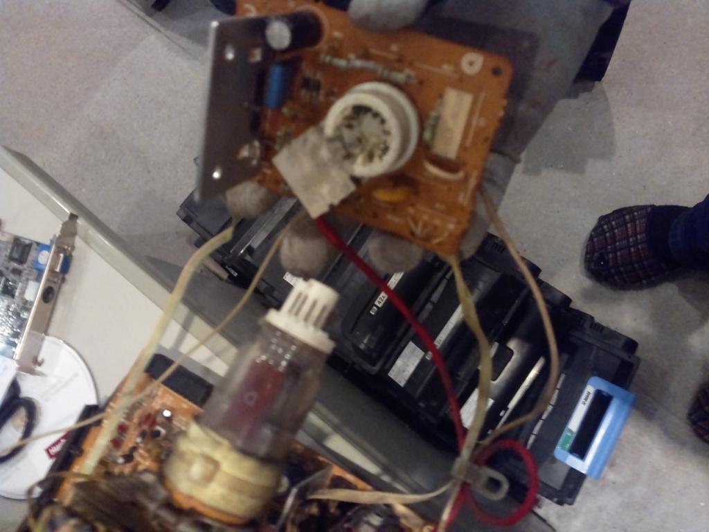

Horizont 51CTV-659-I-6
Всем привет, сильно не пинайте, только учусь, телевизор Horizont 51CTV-659-I-6, очень старый, была проблема, при включении через несколько секунд, писал "нет сигнала", в итоге туда залезли и попытались снять плату, и в итоге сняли не очень аккуратно с пушки(фото ниже) и когда снимали присоску, разрядили о массу(правильно ли это или нет), теперь после этого на экране изображения нету, либо только нули, когда как... Звука нет, на кнопки никак не реагирует... вообщем подскажите с чего начать, естественно ремонтировали его уже не раз, но жалкое его, хоть на дачу отвезти улыбка
Состав:
Шасси ШЦТ-659М
ТДКС-32-02
ТПИ-659-01
  IMG_20140202_190823.jpg  57.56 КБ  Скачано: 391 раз(а)
  IMG_20140202_191756.jpg  78.47 КБ  Скачано: 392 раз(а)
  IMG_20140202_191802.jpg  83.06 КБ  Скачано: 405 раз(а)

Сообщение #383 От 02/02/2014 18:47 цитата
Прикололись ребята смех
Ладно панелька это мелочи, а вот проц менять не дороговато ли выйдет?
И еще правила не соблюдены, не указан как минимум состав.
Прошу исправить тему, иначе помочь ничем не сможем, я например не помню каждое шасси только по названию TV.
Время пошло...

Сообщение #389 От 02/02/2014 22:13 цитата
А меня больше всего интерисет почему все нулики синие, а один красный? улыбка
За их "удаление" при условии исправной 8362 взял бы 800 - 1000 руб. и выдал телик.
Думаю с темой все ясно.
stamoro
Сообщение #390 От 03/02/2014 12:34 цитата
Всё, всем спасибо, всё дело было в ILA8138A. Тему можно удалить.
