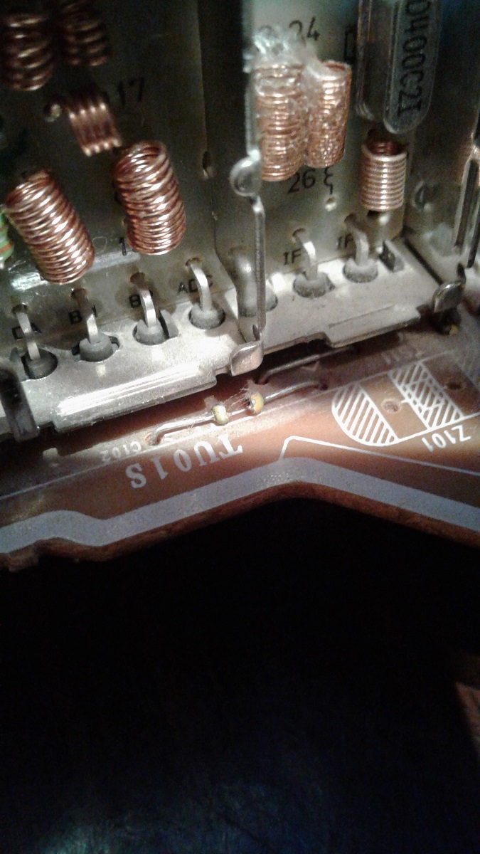

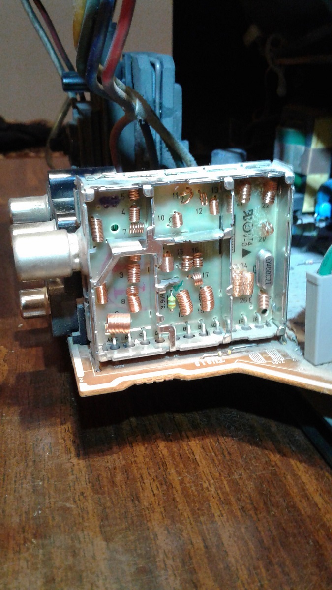

Сообщение #783 От 06/04/2018 18:31 цитата
SAMSUNG TYPE NO.: KS1A2073. Номинал детали.
Здравствуйте. Случайно сломал деталь, на плате обозначена С102. Кто нибудь может сказать её номинал? Или фото её, где будет видно цветная маркировка.

Сообщение #784 От 06/04/2018 18:45 цитата
схему посмотреть религия не позволяет ?http://monitor.espec.ws/section1/topic121447.html

Сообщение #785 От 07/04/2018 19:08 цитата
Спасибо тебе. Правда я, прежде чем написать на форум, нашёл эту схему. А вот увеличить догадался только только после твоего ответа. улыбка

Сообщение #786 От 07/04/2018 23:11 цитата
Подскажи еще, пожалуйста! Судя по цветовой схеме на обломках конденсатора, в телевизоре стоял на 47пф. По схеме с сайта - 470пф со звёздочкой. Такое возможно, что они в 10 раз ёмкость уменьшили? Какой лучше ставить?
