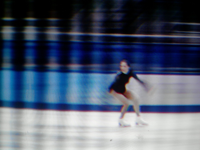

Сообщение #158 От 21/02/2014 21:20 цитата
funai tv-2000a mk10 вертикальные полосы
По всему экрану черные вертикальные полосы.
Меняли конденсаторы в блоке питания, не помогло.

Сообщение #160 От 21/02/2014 21:23 цитата
вот такие полосы
