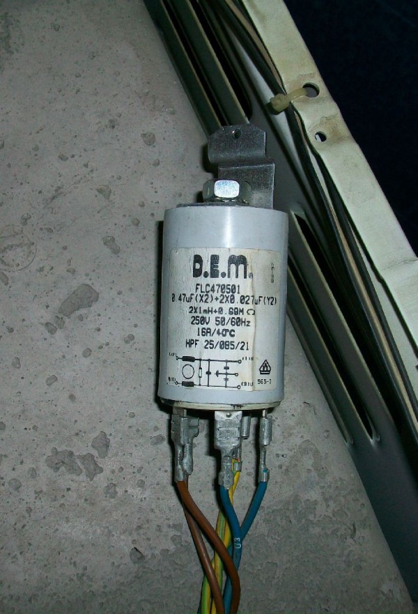

СМА Candy Holiday 8. Сгорел фильтр помех D.E.M. FLC470501
Добрый день, уважаемые участники форума.
После начала работы, через минут 15 стиральная машина перестала работать. Выбило УЗО. Был запах гари. Снял крышку, заднюю стенку, обнаружил почерневший контакт на фильтре помех D.E.M. FLC470501. Начал поиски этой запчасти - нигде такой нет. В продаже есть есть D.E.M. FLC630501F.
1. Возможна ли замена этого фильтра на сгоревший?
2. Можно ли вообще удалить фильтр помех и соединить соответствующие провода напрямую?
3. Нормально ли использование УЗО при наличии фильтра помех?
С уважением, Павел
