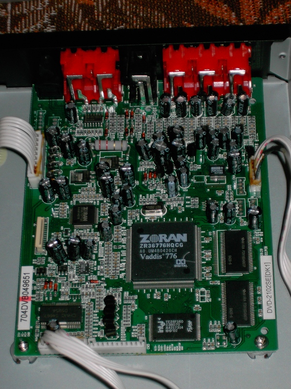

sany23
Сообщения: 8
Сообщение #6 От 05/02/2010 14:18 цитата
хорошо сейчас исправлюсь!
ДОБАВЛЕНО 05/02/2010 16:02
аппарат DVD AKIRA-2102SE
процессор-ZORAN
ZR 36776HQCG
Vaddis 776
флеш intel
TE28F160
C38D70
A4217314
длок питания
SHEN E89842
лазер
SONY
KHM-313AAA
19X51NB
ДВИГАТЕЛЬ ШПИНДЕЛЯ
RF-300F-12350
D/V 5.9
Драйвер – CHMC-S4667
не читает диски.
двигатель шпинделя при старте делает оборот в обратную сторону.затем делает несколько слабых попыток раскрутить диск.
головка позиционируется.
замена шлейфа .двигателя шпинделя.непривела к положительному результату.
  PICT3903.JPG  299.56 КБ  Скачано: 2186 раз(а)
serp1972
Сообщения: 1431
serp1972
Сообщение #7 От 05/02/2010 15:48 цитата
а какая точно модель Akira DVD-2102SE - (SK1) , (PR1) ,(DK2) ,(DK1) ,(P1) ?????
djonson10909
Сообщения: 58
djonson10909
Сообщение #8 От 05/02/2010 15:49 цитата
sany23 писал:
лазер моргает.пытается что то найти.
ниочём не говорит!!!!!!
при таких симтомах
sany23 писал:
.при загрузке диск стартует в обратную стоону останавливается.потом пытается крутить диск .но делае пару слабых рывков.стоит.на дисплее пишет нет диска.
и при учёте что
sany23 писал:
первым делом нужно подкинуть 100% исправную
sany23 писал:
KHM-313AAA
либо её аналоги
в противном случае можно убить кучу времени
а поскольку вы
sany23 писал:
.начинающий
то ещё и есть вероятность внесения дополнительных неисправностей
в процессе поиска
что создасть ненужный геморой и увеличит сумму ремонта
sany23
Сообщения: 8
Сообщение #9 От 05/02/2010 16:03 цитата
шлйф 100%рабочий.также как и двгатель шпинделя.
модель DK 1.
