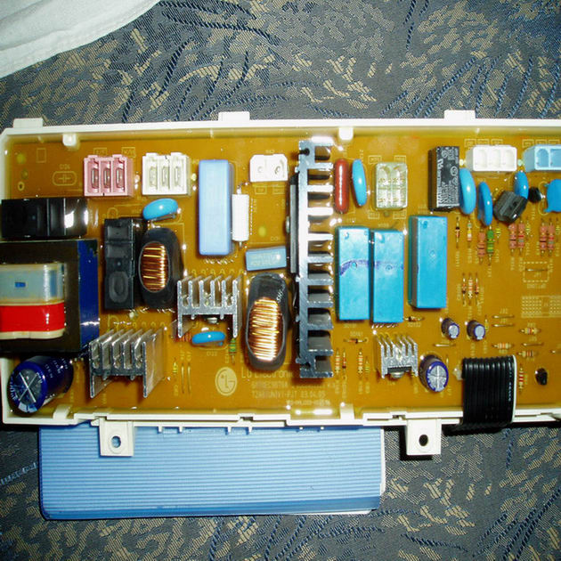

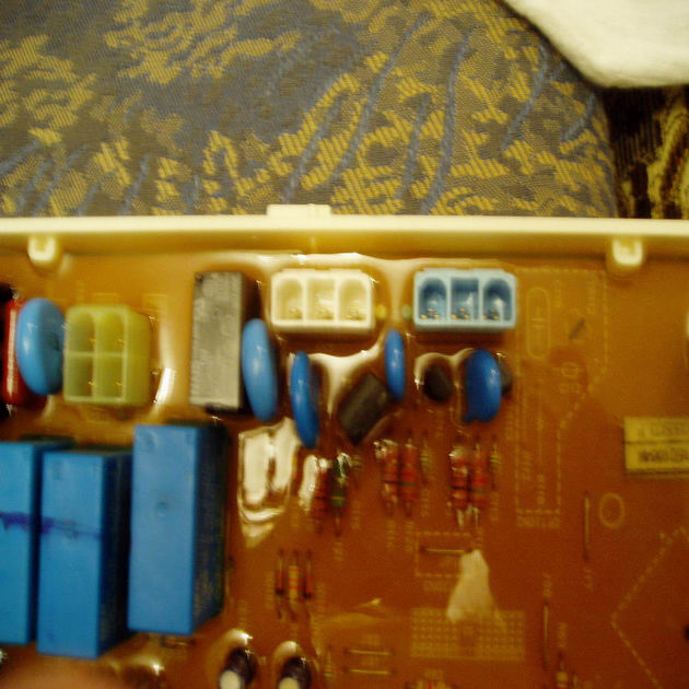

Извините,что не назвал номер модели,т.к. модуль мне принесли на проверку.Причина не закрывается дверь.Со слов клиента,на замок питание не приходит.Лежит модуль ,но я не помню его разводку.Вопрос ,через что идет замок?мне кажется,что это белый разьем и отвечает симистор.Может это не так,подскажите.

nikudim, прочитай партномер платы 6871EC........, и я тебе скажу модель и выложу схему,хотя схема примерно одинаковая ...

nikudim, машинка у тебя WD -80180N, даю схемку, может пригодится...

Сергей333, спасибо за схему

Спасибо всем за участие,все работает,тему можно закрыть.
