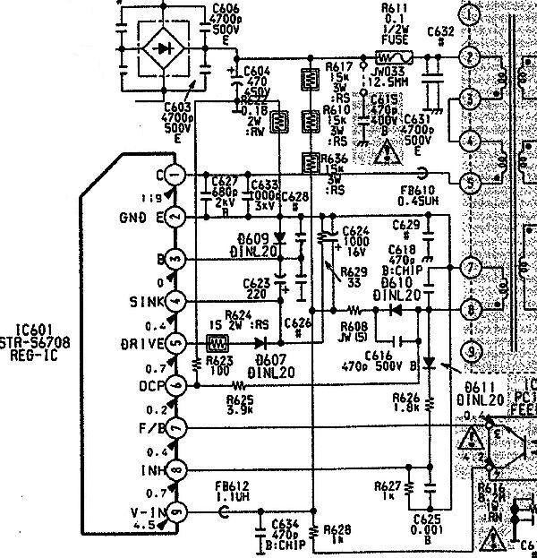

Господа, подскажите плиз ответ на такие вопросы. Ситуация - в БП сгорел предохраитель на 3.15 А.Замена на новый привела к тому же результату. Выпаял STRS6707 -она битая - короткое по ногам 1,2,3.
Поставил новую -результат тот же.К сожалению электролиты не менял и обвязку проверил не всю, т.к. поздно набрел на форум. Поменял электролиты (ноги 1,2,3 -STRS6707 звонятся нормально , без козы, отпаивал, проверял) - результат тот же. Стал еще раз перепроверять обвязку - нашел обрыв в резюке-предохранителе на 100 Ом (или 0.1 Ом?) R611 ( по схеме обозначен как 0.1 (Омега)К 1/2 W FUSE). Пока его еще не менял, т.к. уже поздний вечер. Завтра иду его покупать. Вопроса три. 1. Цела STRS6707 или нет (ноги 1,2,3 - по-прежнему звонятся нормально). 2. Каков номинал (100 Ом или 0.1 Ом) R611. 3. Чем можно заменить этот 0.1 1/2 W FUSE если его не найду (в смысле можно ли ставить обычный резистор на 0,5 Вт).

Сообщение #2 От 17/11/2007 02:39 цитата
ANDREY_BEN писал:
нашел сгоревший резюк-предохранитель на 100 Ом R611 ( по схеме обозначен как 0.1 1/2 W FUSE).
где ты взял 100 Ом, это и есть 0.1 Ом.
ANDREY_BEN писал:
Вопроса два - цела STRS6707 или нет
должна быть цела
ANDREY_BEN писал:
чем можно заменить этот 0.1 1/2 W FUSE если его не найду
на 0.1 Ом.

Сообщение #4 От 17/11/2007 11:29 цитата
Вообще-то ремонт БП начинают с того,что вместо FUSE ставят лампу ! Смотри литы !!! И высоковольтники!!!!!!!!!!
ANDREY_BEN
Сообщение #5 От 17/11/2007 20:01 цитата
Все работает! - цела STRS6707, литы на всякий случай поменял, высоковольтники - обломался. Shursh - знаю, но это другой FUSE, не тот, что по 220.
