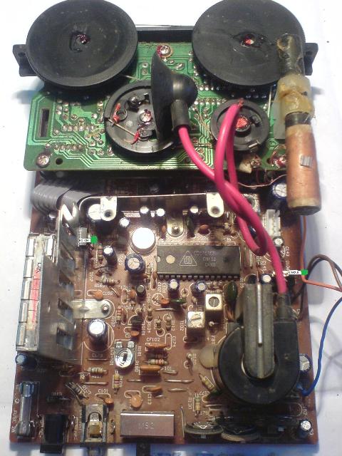

При вкл. телевизора Радио работает , а в режиме ТВ изображения нет, замерил напряжение питания : 12 V -режим радио а при переводе переключателя в ТВ режим -напряжение 5 V.
Выпаял транзистор Q 108 - BD 436 напряжение стало 12 V, далее замерил напряжение на вход кинескопа -
1 - 11V, 2- 6V, 3 и 4 - 13 V.,5- 11V ,6 - 1,5V ,7 -13 V .
на ОС - питание есть , Анодное со строчника отсутствует .
микросхема- CD 5151 CP
транзисторы - BD 436 ,D 362-R
Вывод - менять Q 108 - BD 436 и строчник BSH8 -N -5523 ?
Можно транзистор BD 436 заменить нашим аналогом транзистора ?

  DSC00496.JPG  61.94 КБ  Скачано: 3705 раз(а)

Сообщение #2 От 21/11/2007 19:49 цитата
kid3 писал:
Это как понимать?

Сообщение #3 От 21/11/2007 19:49 цитата
kid3 писал:
А транзистор-то целый?

Сообщение #4 От 21/11/2007 19:53 цитата
zarah писал:
Это как понимать?
[/quote]
т.е. на отклоняющую катушку ,одетую на колбу кинескопа , питание есть , ну не знаю как правильно написать ))

Сообщение #7 От 21/11/2007 20:07 цитата
Ладно начинаем ликбез:
При всех исправных деталях, в этом телевизоре на коллекторе строчного транзистора должно быть не менее 12 в. Если напруга засажена, при условии что внутренний стабилизатор рабочий, то хана стр. трансу. Поднимаешь ножку +В, если напруга стала в норму, значит до свидания ТДКС.
