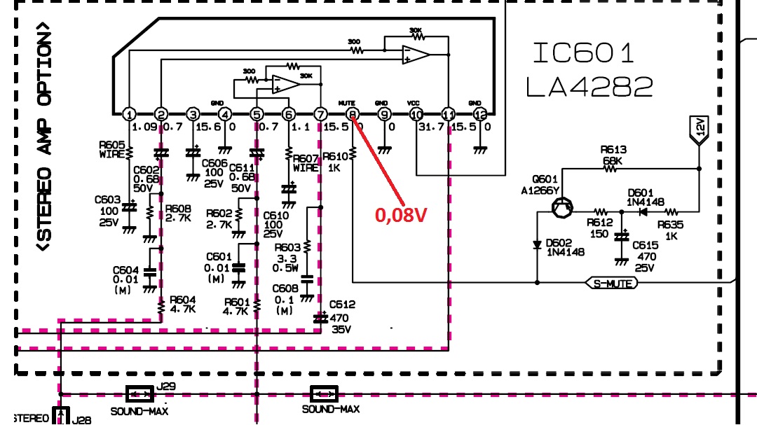

LG Golden Eye шасси MC-84A Нет звука
Привезли из деревни телевизор LG Golden Eye шасси МС-84А, без каких либо опознавательных знаков , с жалобой на то , что перестал разговаривать улыбка . Звук на LA4282 , TDA 7429S Спасибо форумчанам по номеру шасси нашел схему , проверил напряжения на усилителе LA 4282 , напряжения все в пределе 5%, подал звуковой сигнал (1000Гц) с генератора на аудивходы AV2 , затем на AV1 , соответственно переключая эти режимы с пульта , звука нет , подал сигнал напрямую на вход микросхемы(2 и 5 нога) , звука нет . Возникла непонятка , сигнал MUTE , это 8 вывод микросхемы LA4282, на нем по схеме должно быть 0V , а у меня там 0,08V . Вот я не понимаю , там должен быть высокий уровень или низкий , т.е. микросхема запускается появлением напряжения на этом выводе , или наоборот ?

Сообщение #87 От 14/12/2014 18:48 цитата
Lipton, Здесь почитай:http://monitor.espec.ws/section1/topic198270.html Приведи тему в соответствие!
serega-64
Сообщения: 10180
serega-64
Сообщение #88 От 14/12/2014 19:08 цитата
= Вот я не понимаю , там должен быть высокий уровень или низкий =
Даташит открой на микру и все поймешь.
Lipton
Сообщения: 26
Сообщение #89 От 14/12/2014 19:18 цитата
По даташиту этот вывод или в воздухе висит или на него подано напряжение. В каком положении усилитель работает?
Я просто боюсь спалить микросхему , если она еще работает, поэтому и спрашиваю , а так я бы подал с эмиттера транзистора Q601 на 8 ногу для проверки . Туплю малость , поэтому и спрашиваю .
Сообщения: 17969
Сообщение #90 От 14/12/2014 19:49 цитата
Да в даташите эта нога соединена через резик 56ком к + питания через выключатель.А в каком положении усилок глохнет там явно не написано

Сообщение #92 От 14/12/2014 20:22 цитата
n max, =А в каком положении усилок глохнет там явно не написано=
Да как и везде в основном, на рисунке же усё понятно - в воздухе висит или "земля", значит молчит, а если питание подкл., то выход активируется.

Сообщение #93 От 14/12/2014 20:30 цитата
Если сравнивать с большинством аналогичных усилителей то так и есть.
Ну если подать на эту ногу + питания напрямую то спалить можно+в телевизор можно любой усилок поставить там места хватает можно даже ламповый или колонку от горизонта прикупить
serega-64
Сообщения: 10180
serega-64
Сообщение #94 От 14/12/2014 20:31 цитата
Вверху схемы над стерео-вариантом есть моно-опция, дык там ваще все как на ладони.
ДОБАВЛЕНО 14/12/2014 21:41
Робяты, был неправ, признаю. "+" mute on, "-" mute off, звиняйте, поторопился. подмигивание

Сообщение #95 От 14/12/2014 20:43 цитата
serega-64 писал:
Да , там все ясно , но там и другая микросхема и блокируется не микросхема а сам сигнал на массу засаживается.
Мне приходилось сталкиваться с этим в атомагнитолах .
Сейчас проверю , выпаяю один конец R610 и на него подам 12 вольт

Сообщение #96 От 14/12/2014 20:48 цитата
=Да , там все ясно , но там и другая микросхема .=
А какя разница, линия mute то одна.
ДОБАВЛЕНО 14/12/2014 22:03
Кста, вот этот узел говорит сам за себя - при выкл. питания усилок блокируется плюсом, дабы избежать всякие переходные процессы при выключении.

Сообщение #97 От 14/12/2014 22:00 цитата
serega-64 писал:
А этот узел меня ваще как то ступорит , я всегда считал что p-n-p транзистор управляется отрицательным напряжением , т.е. если базу на массу , то он откроется , а если на плюс то закроется , и в данном случае база подтянута к +12 вольт , транзистор заперт . ??? Смысл этого узла - задержка подачи напряжения пока происходят переходные процессы , но там должен быть n-p-n транзистор.
Проверил отсоединил R610 , подал через резистор 47к напряжение питания на ножку 8 (mute) , подал с генератора на вход микросхемы сигнал - звука нет . Но напряжение на ней поднялось до 1.8 вольта , против 0.08 .
Вааще все отсоединил от от 8 ноги , напряжение на ней 0.01вольт , звука всё также нет . По все видимости усилитель сдох .
Завтра , схожу куплю микросхему , перепаяю - отпишусь о результатах .
Напряжения на выводах , LA4282
1 - 1.11
2 - 0.71
2 -15.73
4 - масса
5 - 0.7
6 - 1.1
7 - 15.71
8 - 0.01 (висит в воздухе), 1.7 (через резисто с +питания) 0.08 штатно
10 - 31.8
Сообщения: 17969
Сообщение #98 От 14/12/2014 22:10 цитата

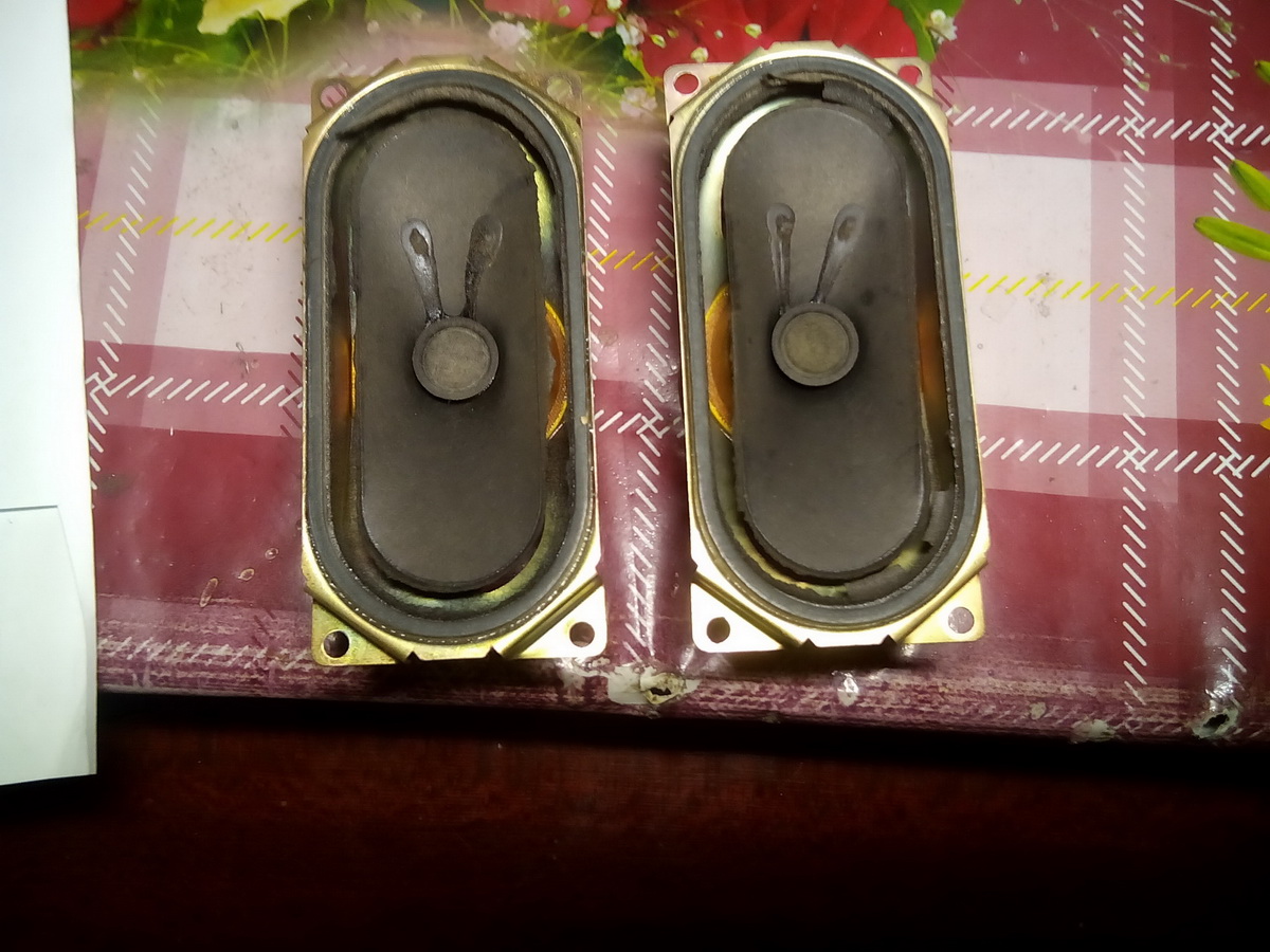

Вроди по напряжениям усилок живой.Мож динамик мыши съели.И сигнал подавать на вход нужно через разделительный конденсатор
Lipton
Сообщения: 26
Сообщение #99 От 14/12/2014 22:15 цитата
n max писал:
Вот динамики не проверял , чето подумал что два сразу , это слишком , а кондер стоит в генераторе .
Сообщения: 17969
Сообщение #100 От 14/12/2014 22:18 цитата
Ну если бы усилок крякнул то наверное грелся бы как утюг+в телевизорах усилки ну очень редко дохнут
