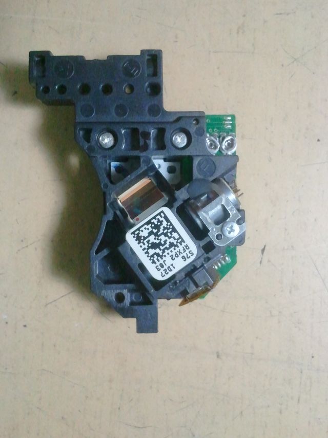

Проблема с DVD дисками.
CD читает отлично. DVD раскручивает и после того когда лазер слегка делает "пииип" (т.е. произошла идентификация диска) и должно начаться считывание записанной информации, диск начинает раскручиваться на полную катушку, лазер через каждые 2-3 сек попискивает и подёргивается каретка.
Пробовал подкинуть лазер SOH-DL6 (где-то тут читал он аналог SOH-S76). Вообще без изменений. Купил ещё один SOH-DL6 (первый давно очень лежит и то ли новый (судя по надписи на коробке) или уже нет). В общем второй так же себя ведёт.
Шлейф и траферсу со всеми движками менял. Прошивал (прошивка с оф. сайта).
С родными лазером один раз пыхтя и хрехтя всё же считал DVD.
Уже и не знаю что ещё. Может SOH-DL6 не всегда прокатывает?

Лазер помню CMS-S76R
TRIPLEX, это модель механики, в сборе с траверсой.
Давай фото родного лазера.

фото лазера
  2014-09-09 12.58.29.jpg  62.76 КБ  Скачано: 402 раз(а)

TRIPLEX, в случае с SOH-DL6, лазер DVD генерит?
TRIPLEX писал:
Проверь резистор в цепи SP-мотора.

Подкинул DL3с, стал нормально читать все диски
