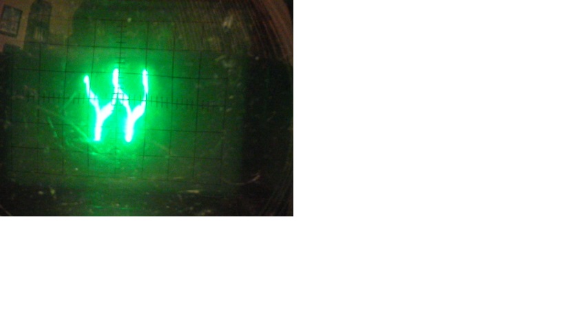

Сообщение #24 От 10/10/2015 02:02 цитата
Замерил напряжения и сигналы на схеме pre/rec мануал стр.89 несоответствие напряжений CN204 pin(1,3,4) сигнал drumff CN205 правильный. Полагаю неисправна мик-ма АТ3386NK-A

Замерил сигнал на 23 ноге сигнал почти идентичен сигналу на корпусе платы пре\рек
ДОБАВЛЕНО 13/10/2015 01:44
5 вольт. 5 мс
  oscill.jpg  41.97 КБ  Скачано: 342 раз(а)

Там должны быть пакеты чм сигнала длительностью по 20мс амплитудой 200-500мВ,а у вас там синусоида как буд то массы нет на осциле

Массу осцилла если подключить на корпус ВМ в этой кривой появляются помехи ввиде точек на ней кривая остается такойже формы. сделать фото сейчас не предоставляется возможным ввиду соскочившего пассика,при очередной заправке кассеты ее перекосило и пассик соскочил придется весь ЛПМ разбирать и ставить пассик

По моему там делитель нужен

А делителя как раз и нет. Придется колхозить.

Замерил на 23 ноге с головы есть пакеты, пакеты меняются при ускоренном воспроизведении и паузе. Еще пробовал запись по НЧ выходу, и воспроизвести на другом ВМ На SP все нормально показывает все записалось На LP вертикальные помехи звук плавает. мир, труд, май
