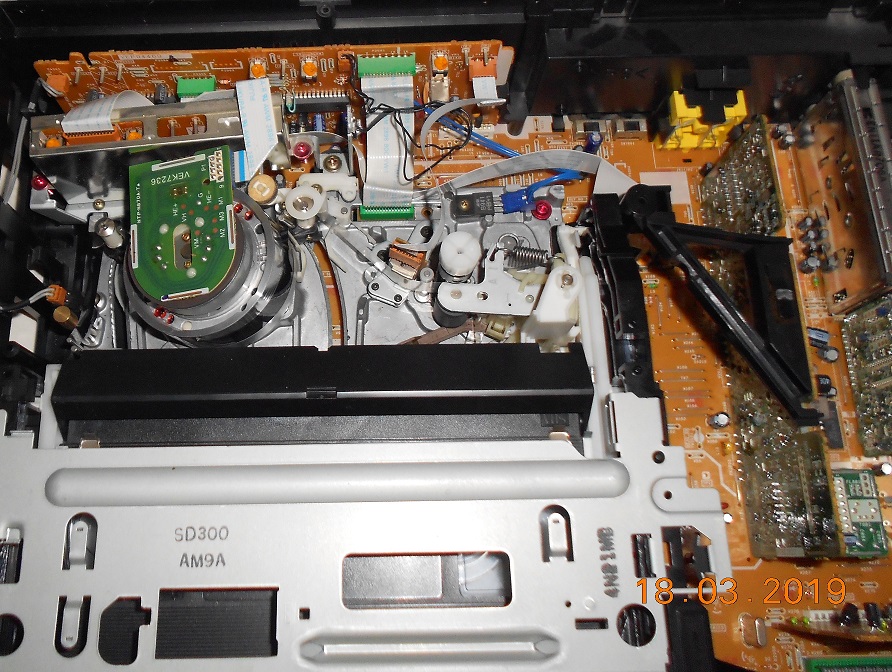

Panasonic NV-SD300 ошибка P-04, протяг тип К, застряла кассета.
снимают пружину, установленную на кронштейне с прижимным роликом, и поднимают кронштейн
отводят пост Р5 и снимают ленту со стоек
вращая ротор двигателя ведущего вала, подматывают ленту
удаляют один винт с правой боковой пластины кассетоприемника, чтобы отсоединить рейку механизма загрузки от соединительной шестерни
поворачивая вручную рычаг загрузки, извлекают кассету.

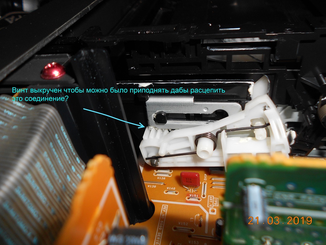

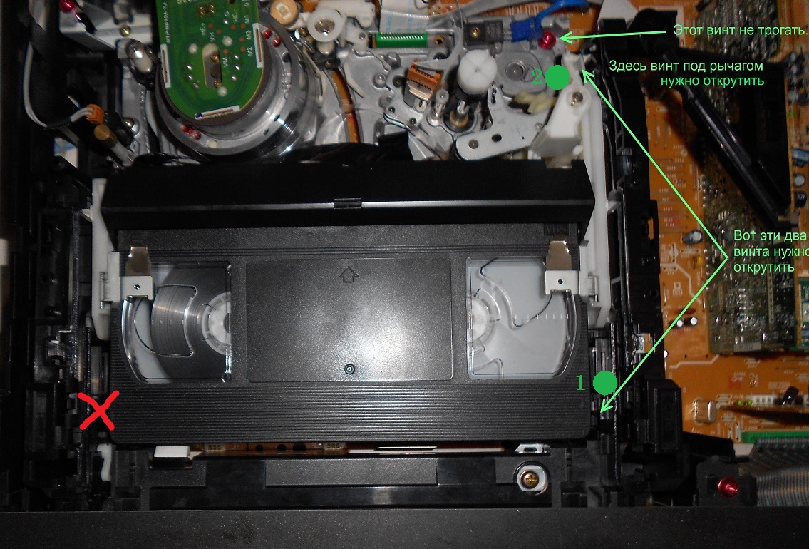

Я вот здесь не понял:
7. Открутив два правых по фотографии болта, крепящих контейнер к основе механизма, руками выталкиваем кассету из контейнера.
Где эти винты? кто еще помнит помогите пожалуйста, вот сфоткал.

Две дырки круглых в верхней металлической планке видишь? Винты вроде под ними. Неисправность копеечная, а гемору с ней особливо первый раз. Снимай переднюю панель и попытайся приподняв кассету открутить тонкой отверткой. Если не до дури закручено открутишь.

Можно сняв верхнюю пластину закрывающую кассетоприёмник, отогнув аккуратно пластмассовые рычаги освободив таким образом контейнер кассетоприёмника поднять его вверх и извлечь таким образом кассету. После этого доступен будет винт крепления ЛПМ находящийся под кассетой.
ДОБАВЛЕНО 19/03/2019 17:19

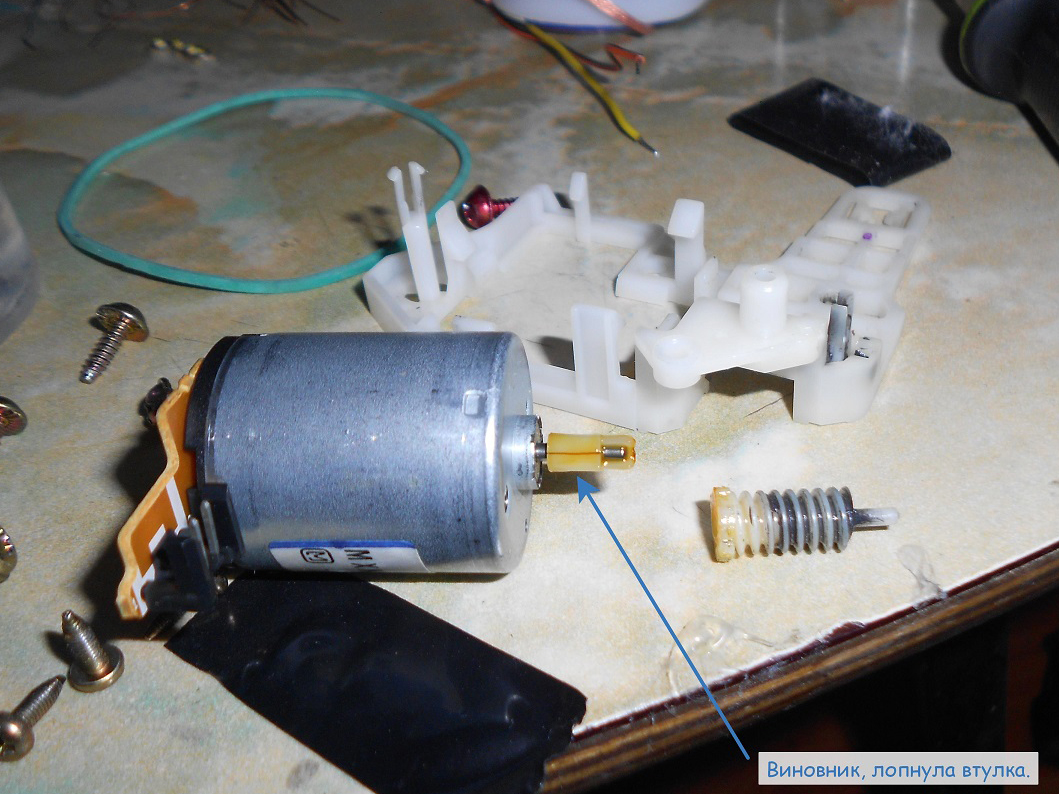

Скорей всего там лопнула пластмассовая муфта сцепления на валу двигателя загрузки осуществляющая связь с червячным валом. Это стандартная болезнь К-механизмов в следствии загрязнения программной шестерни.

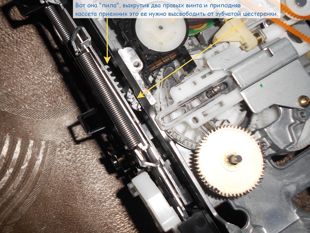

Это вот этот зацеп нужно разъединить?
извиняюсь что задаю такие вопросы, просто не хочу сломать, ранее не имел дел с такими аппаратами.
Извиняюсь, сейчас дошло, вот о чем речь "Рис.8"

Вот эти два винта я выкрутил, которые в дырках. Левый можно не трогать, а выкрутить нужно правый и еще правый верхний.
Разобрался какие винты откручивать только после того когда неправильно вынул кассету отогнув правый прижимной фиксатор
Я не те винты открутил, поэтому не пошла кассета.
Вот эта "пила" которую нужно отсоединить.
А вот виновник.
втулку садить на супер клей?
можно попробовать,правда перед этим тщательно отмыть от смазкки.

Я по бедности пробовал на суперклей садить, ненадолго хватает. А вот если на втулку в той части которая ближе к мотору надеть кусочек трубочки от телескопической антенны подходящего диаметра то это на века. Втулку на длину насаживаемой трубочки слегка обточить под диаметр трубки и садить все с тем же суперклеем. Отмывать перед процедурами очень тщательно.

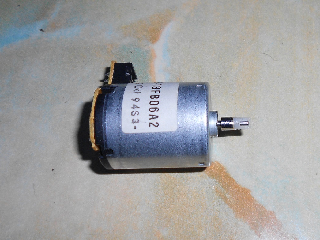

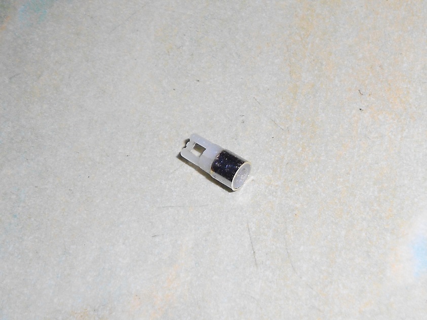

Втулку обточил и одел трубочку от телескопической антенны, всю втулку не смог загнать хотя без клея заходила очень туго по все длине трещины, клей использовал гель, который дает несколько сек на корректировку склеиваемых деталей, но у меня прихватил быстро.
Втулку на моторчик одел пассатижами, шла очень туго, на клей садить не стал.
Кассету назад ставить, пленку назад натягивать, или без кассеты механизм отработает?
Напомню, я отогнул ухо, прижимной фиксатор, что-бы вынуть кассету.
Трубка с наружным диаметром 4 mm
 Размер файла:  212.92 КБ
 Просмотрено:  391 раз(а)
Готово, втулка на шпинделе

Механика собирается по меткам в положении стоп без кассеты т.е в положении "выгружено".
