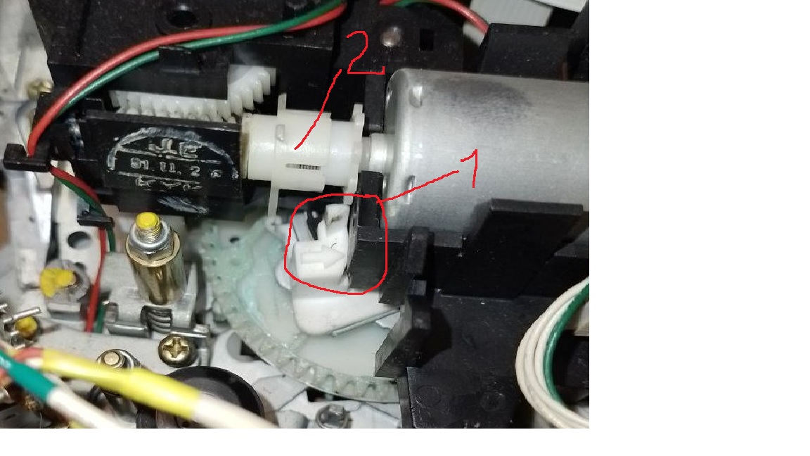

В общем, товарищи, крутил я червяк привода в разные стороны, он крутится вместе с валом двигателя нормально, прокрутов нет, но кассету не выгружает..
А) В общем, снял я раму с двигателем, обнаружил, что шестерня 1 не крутит шестерню 2: не было зацепления, не знаю, может из-за перекоса, а может из-за сломанного зуба на большой шестерни 2(кажись программная шестерня). Крутил эту программную шестерню, и кассета выгрузилась. Обратно поставил шестерню 1, покрутил ее: теперь она вращает шестерню 2. Фото 1 соответствует уже выгруженной кассете.
Б)Теперь, собрал механику. Кассета выгружена. Включил ВМ. Ситуация та же самая: БВГ и левый узел вращаются против часовой стрелки также примерно 7-8 с и останавливаются(Рис2). Но ведь левый узел-это подающий узел и он должен вращаться по идее по часовой стрелке??? При повторном нажатии на кнопку Power с пульта и кнопки Reset на панели, все повторяется. При нажатии остальных кнопок на панели и пульте аппарат не реагирует(но вроде при отсутствующей кассете так и должно быть кроме кн. Power и Reset). Индикация аппарата такая же как в посте №1.
В)Единственное отличие следующее. До моего вмешательства, отсутствовало зацепление шестерни 1 с большой шестерней 2 (Рис.1), и шестерня рис.1 вращалась вхолостую. Теперь зацепление есть. И при включении аппарата(см. Рис.3), шестерня 2 вращается против часовой, стремясь вращать шестерню 3 по часовой, но шестерня 3 не может уже вращаться, т.к. кассета выгружена и рейка дошла до конца. В итоге, зубцы вращающейся большой шестерни 2 бьются о зубцы неподвижной шестерни 3.
Ничего, что всё было выставлено по меткам, то есть правильно?
Не, полез.... упс! Долбайся теперь гы-гы
Я даже знаю, чем закончится. Сначала хрустнут пара зубьев, потом подолбаемся, найдём, потом поставим всё "как было" и пойдём чинить электронику.

Не, шестеренка 1 не имеет меток. Шестеренку 2, которая имеет метку, не снимал. Тем более аппарат итак не рабочий, вначале же я говорил, что он также хулиганит 7-8 сек.

Шестерню №2 программную надо менять у неё сломан зуб на первом фото это хорошо видно, так работать не будет, зачем мучатся..

Но постой, с этим все понятно. Но почему при выгруженной кассете вращается моторчик при включении аппарата?
krugliak
Сообщения: 306
Сообщение #32 От 29/03/2019 13:45 цитата
И будет вращатся пока не поставите лентопротяг в исходную позицию, с которй он начинает работать. Есть же инструкция по ремонту ВМ-1230 на русском языке, там подробно написано как выставить по меткам шестеренки, скачайте.
