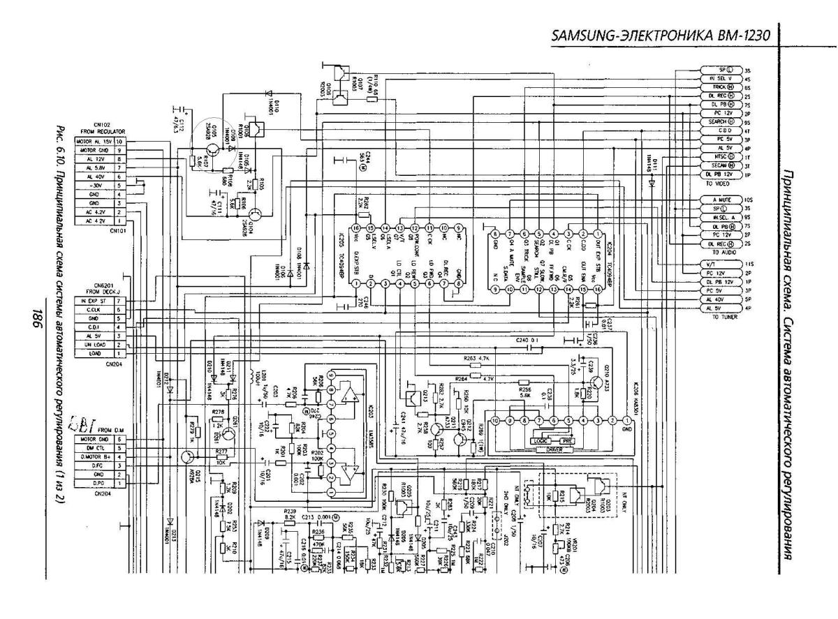

To Sergej:
1. Приведенное фото никак не помогает узнать состояние механической части, я лишь привел это фото, чтобы уточнить у вас, в каком состоянии находится ВМ: в ДР или РР?
2. К сожалению, пока не имею фотоаппарата/гаджета с достойной камерой, у меня кнопочный телефон с камерой. Но, пока механика подождет, надо разобраться, в каком состоянии находится ВМ.
3.Питания с БП:
* АС 3,8 В (по схеме должно быть 4,2)
* -28 В(-30 В)
* AL 40В (40 В)
* AL 5,9 В (5,6 В)
* AL 12 В (12 В)
* Motor AL 15.1 В(15 В)
В общем, АС 4,2 В занижен до 3,8 В. Это напряжение берется с голой вторич. обмотки и идет на питание подогревателя индикатора. И анодное напряжение индикатора -30 В чуть занижено до -28 В. Вроде бы не должно быть критично. Поступают все эти напряжения на основную плату, а там дальше куда они идут, в т.ч. напряжения на микросхемах пока еще не смотрел.
4. На каких диодах? Там их на основной плате и плате таймера вагон и маленькая тележка, на любой вкус и цвет: и стеклянные и пластмассовые. Кстати, 4001 на схеме присутствуют.
Я не знаю, был ли аппарат в ремонте. Ну судя по тому, как криво запаяны диод и транзистор на основной плате со стороны дорожек, можно подумать, что ремонтировался. Но вроде как аппарат 90-х гг., может он у нас производился,может изначально на заводе так запаяли. Ну да Бог с ними пока. Дойдет очередь и до них, если потребуется.
Теперь смотрите, аппарат не рагирует на кнопки на панели: Power, Play, Перемотки, Eject. С пульта тоже самое(пульт рабочий) не реагирует. Единственное, что если на пульте нажать "Power" аппарат реагирует вновь вращением БВГ длительностью около 8 с.,(лента движется), затем останавливается. Такая же реакция аппарата будет, если на передней панели кратковременно нажать клавишу сброса Reset.
С чего начать копать? Я думаю, может с платы таймера? На ней располагается мозг системы-системный процессор, который получает команды управления от управляющих кнопок.
И, кстати, не кажется ли вам, что описанные симптомы напоминают тот случай, когда в кассетоприемнике нету кассеты: нажатие кнопок в этом случае вроде тоже не вызывает реакций; отличие лишь в нажатии Power, которая должна просто вкл/выкл аппарат как в отсутствие кассеты, так и в ее присутствии.

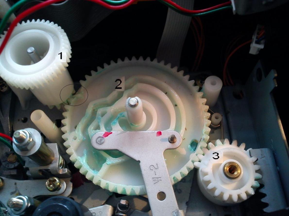

В общем, товарищи, крутил я червяк привода в разные стороны, он крутится вместе с валом двигателя нормально, прокрутов нет, но кассету не выгружает..
А) В общем, снял я раму с двигателем, обнаружил, что шестерня 1 не крутит шестерню 2: не было зацепления, не знаю, может из-за перекоса, а может из-за сломанного зуба на большой шестерни 2(кажись программная шестерня). Крутил эту программную шестерню, и кассета выгрузилась. Обратно поставил шестерню 1, покрутил ее: теперь она вращает шестерню 2. Фото 1 соответствует уже выгруженной кассете.

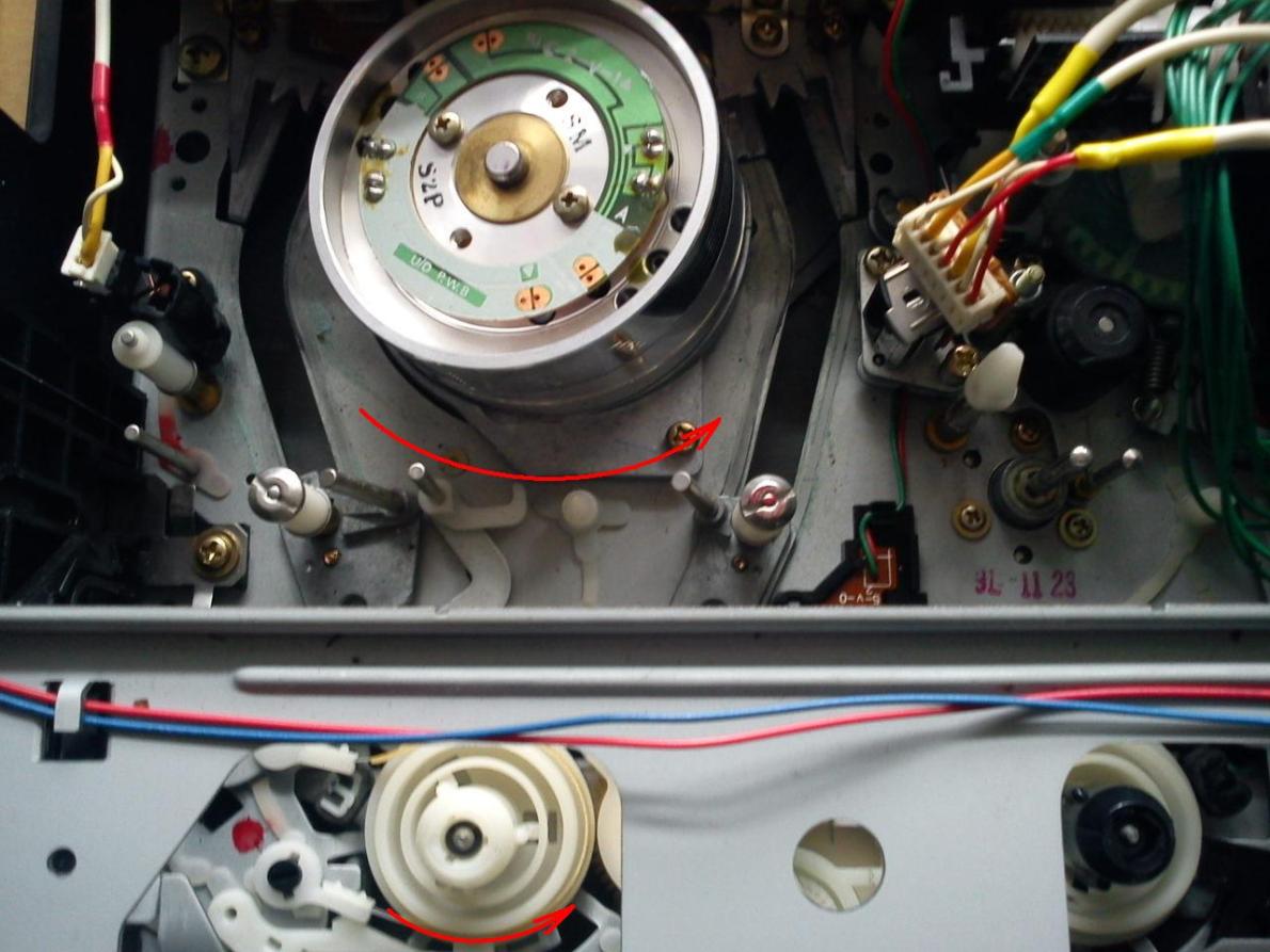

Б)Теперь, собрал механику. Кассета выгружена. Включил ВМ. Ситуация та же самая: БВГ и левый узел вращаются против часовой стрелки также примерно 7-8 с и останавливаются(Рис2). Но ведь левый узел-это подающий узел и он должен вращаться по идее по часовой стрелке??? При повторном нажатии на кнопку Power с пульта и кнопки Reset на панели, все повторяется. При нажатии остальных кнопок на панели и пульте аппарат не реагирует(но вроде при отсутствующей кассете так и должно быть кроме кн. Power и Reset). Индикация аппарата такая же как в посте №1.

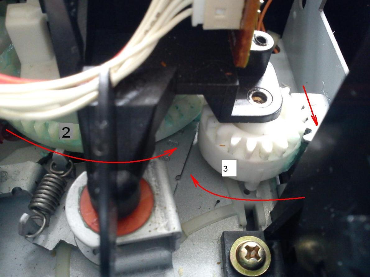

В)Единственное отличие следующее. До моего вмешательства, отсутствовало зацепление шестерни 1 с большой шестерней 2 (Рис.1), и шестерня рис.1 вращалась вхолостую. Теперь зацепление есть. И при включении аппарата(см. Рис.3), шестерня 2 вращается против часовой, стремясь вращать шестерню 3 по часовой, но шестерня 3 не может уже вращаться, т.к. кассета выгружена и рейка дошла до конца. В итоге, зубцы вращающейся большой шестерни 2 бьются о зубцы неподвижной шестерни 3.

Шестерню №2 программную надо менять у неё сломан зуб на первом фото это хорошо видно, так работать не будет, зачем мучатся..

И будет вращатся пока не поставите лентопротяг в исходную позицию, с которй он начинает работать. Есть же инструкция по ремонту ВМ-1230 на русском языке, там подробно написано как выставить по меткам шестеренки, скачайте.

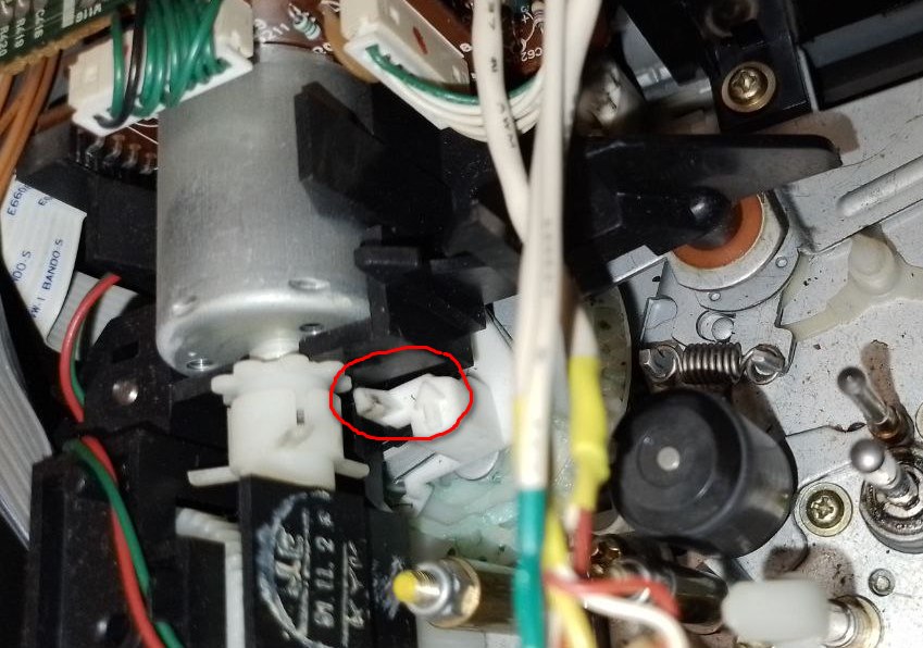

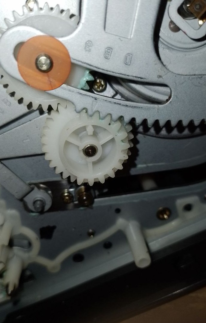

Подскажите по паре деталей МЛП плиз, как должно быть на исправном аппарате. Деталь 1 на фото: такое ощущение что верхняя часть отломана (если это стопор конечно). И куда указывает стрелка? Деталь 2 свободно люфтит в осевом направлении в пределах 3 мм, через пазы в пластмассе видно пружину, но эффекта от неё нет никакого. Разве так должно быть? С обратной стороны метки привода совпадают. БВГ не вращается. В литературе нюансов по этой части увы не нашел. Пока только хочу уточнить по механике, то что увидел при первичном осмотре.

Boris677 писал:
насколько помню, это пружинная муфта.В одну сторону ее тащит движок, а в другую сторону вращается
свободно относительно движка. Вроде так...

Спасибо за ответ! Посмотрю ещё раз. А то у меня получается так, что она свободно крутится и в левом крайнем положении, и в правом по оси (если смотреть по фото). Движок точно её не цепляет. Ещё бы понять смысл этого узла...
ДОБАВЛЕНО 28/03/2025 23:39
Червяк на валу мотора в порядке.
ДОБАВЛЕНО 29/03/2025 00:01
Имел ввиду, что прокручивания на валу мотора нет. В каком положении должна находится эта втулка с тремя лепестками (деталь 2) - левом или правом на оси? Фото 1-1.
Boris677
Сообщение #37 От 29/03/2025 00:10 цитата
По Детали 1 нет ни у кого мыслей?
