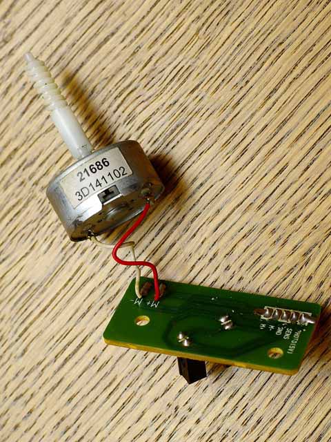

Здравствуйте.
В LG DKS-5000 перестал вращаться лоток, я нашёл тему, где описана аналогичная проблема http://monitor.espec.ws/section2/printview69769.html , заменил драйвер FAN-8082D, это не помогло, пришёл к выводу, что нужно заменить двигатель. Подскажите пожалуйста характеристики этого двигателя, что бы можно было искать его в продаже.

Agrius
Сообщение #8 От 19/03/2010 19:00 цитата
Сегодня выковырял двигатель, ясности это не внесло, во всяком случае, для меня. Может кто-нибудь сможет его опознать?

Сообщение #9 От 19/03/2010 20:04 цитата
так вот, что оказывается подразумевалось под словом "лоток".... этот двигатель с червяковой насадкой проворачивает трёхместую карусель в чейнджерах муз-центров. единственное что я не пойму - может кто объяснит ? что забыл трёх-дисковый чейнджер в DKS-5000 ?? это же обычный дивидюшник вроде...
поправьте, если я не прав.
ДОБАВЛЕНО 19/03/2010 20:06
зы.
а то что на фото - это обычный пяти-вольтовик. каких тысячи.

Сообщение #10 От 20/03/2010 00:05 цитата
Agrius, мотор исправен.см резинку и (или) механику.

Agrius
Сообщение #12 От 20/03/2010 00:46 цитата
мотор исправен
А как Вы определи по фото, что двигатель исправен?

Сообщение #14 От 20/03/2010 16:23 цитата
ага, понял о каком аппарате тогда речь идёт. это 3-х дисковый двд-чейнджер. больное место у него - это концевики, которые стоят именно под самой каруселью.
Agrius
Сообщение #15 От 20/03/2010 19:55 цитата
Двигатель оказался исправным, попробую проверить концевики.
