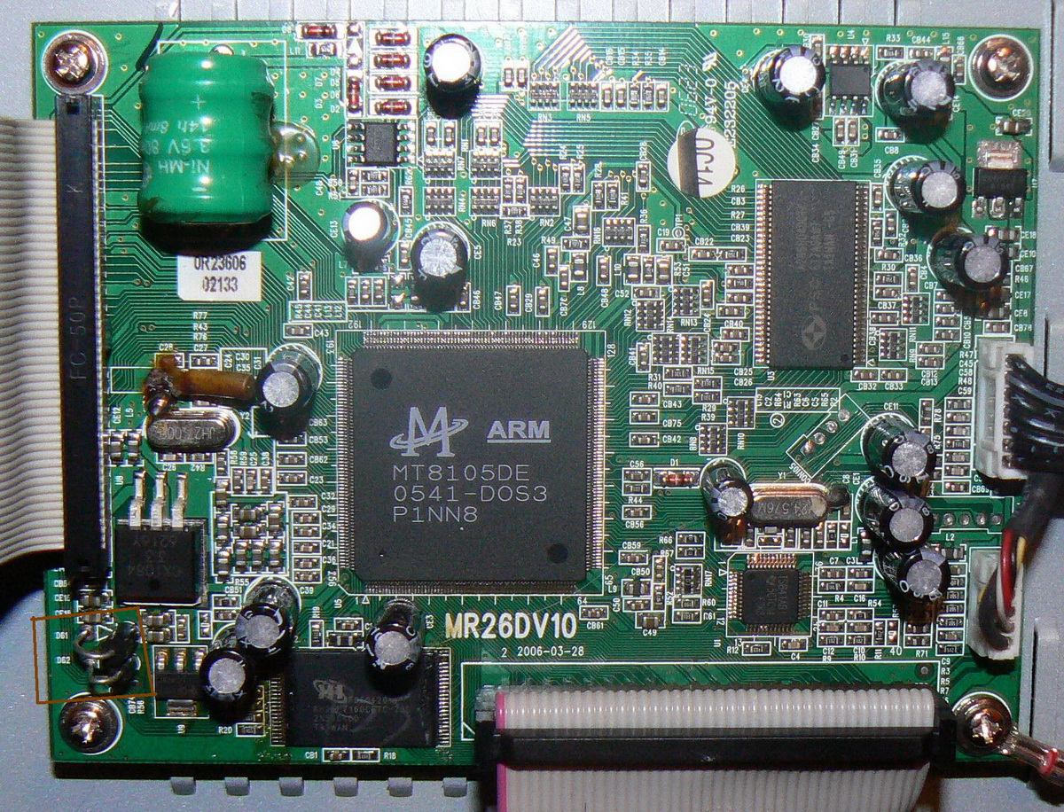

По словам клиента во время записи аппарат вырубился.Дисплей потух,а диск вращается.В ощем система такая,после того как я врубаю аппарат в сеть сразу врубается шпиндель и лазер светится и типа считывает диск.Дисплей не светится,но напруга с БП в норме-12В.+12В.5В.Может прошивка слетела.

Два диода около процессора , проверь , один из них оборвался, через него идет питание на кренки, формирующие 3,3 и 1,7 вольт.

Проц. MT 8105DE
На передней понели: TM 1629C
EPROM Atmel 24C16AN
Питание 3.3В, 1.7В в норме.

Сообщение #11 От 07/05/2012 16:58 цитата
Шурка писал:
Проблема была такая-же,как и у Rockets. Неисправный был D61, падение 3V (хотя звонился, как нормальный).
